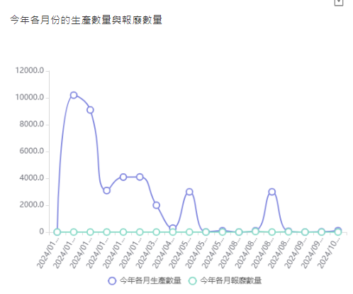

重现步骤
应用:T系列高管数智助理
租户:AthenaTWTestTT
问题ID:HW_Test_ania-b8b2l^1729059419200^71778
问句:今年各月份生产数量与报废数量
问题:没有呈现各月份加总,呈现的是每天的数据

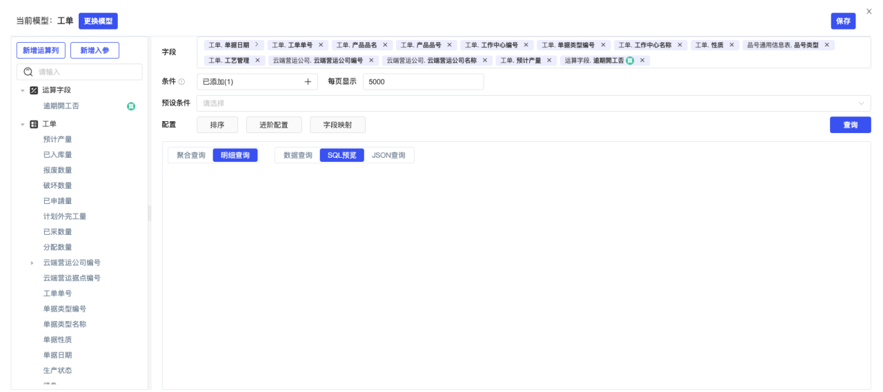

问题单136727  问今年各月份生产数量与报废数量,识别到的应用以及指标: 应用Af2d6-3002,指标DATA_PULLING_7t0pB66x。 这个指标配置的是明细 聚合groupby传过去不生效的, 所以没有按月展示, 调整为聚合查询再试。
吴建中楼主Lv.2 发表于 2024-12-27 23:25:41 | 查看全部
