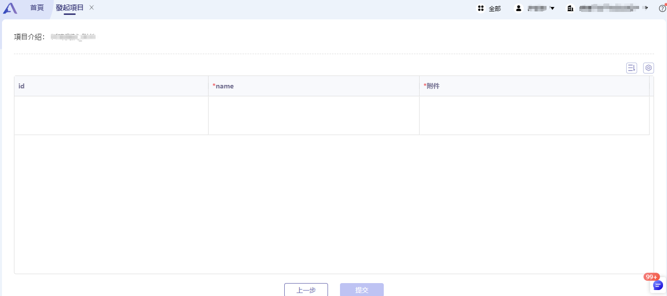

在画面填写的时候~找不到要怎么填写第二行

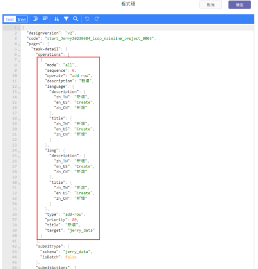

手动发起的表格与基础资料录入的表格是不同的, 基础资料录入中 , 当填写第一笔资料的时候 , 会自动产生第二笔 row, 手动发起时 , 则需要自行实作新增按钮 , 按钮会呈现在表格右上方 , 实作方式为在界面设计中 , 点击在上方的程序码 , 于 pages.task-detail.operations 撰写下面内容 {     "mode": "all",     "sequence": 0,     "operate": "add-row",     "description": "新增", &nb ...
    "mode": "all",
    "sequence": 0,
    "language":
        "description":
            "zh_TW": "新增",
            "en_US": "Create",
            "zh_CN": "新增"
        "title":
            "zh_TW": "新增",
            "en_US": "Create",
            "zh_CN": "新增"
    "lang":
        "description":
            "zh_TW": "新增",
            "en_US": "Create",
            "zh_CN": "新增"
        "title":
            "zh_TW": "新增",
            "en_US": "Create",
            "zh_CN": "新增"
    "type": "add-row",
    "priority": 80,
    "title": "新增",
    "target": "jerry_data"//作用路径

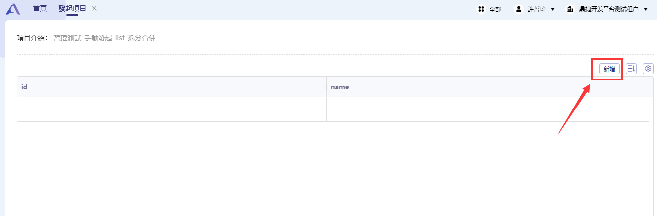

成果如下, 右上方会有一个新增按钮 , 点击后会出现下一行
