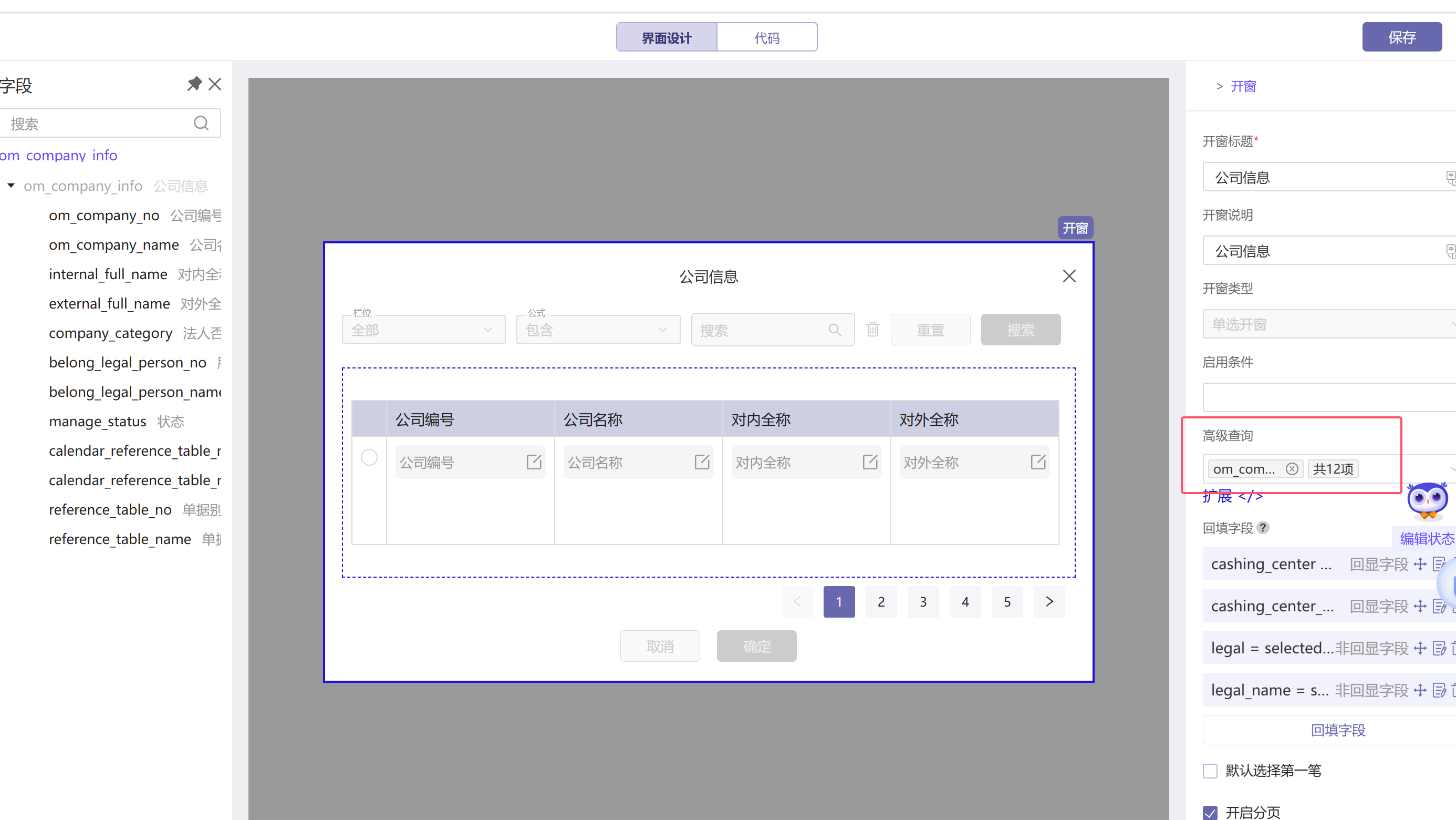

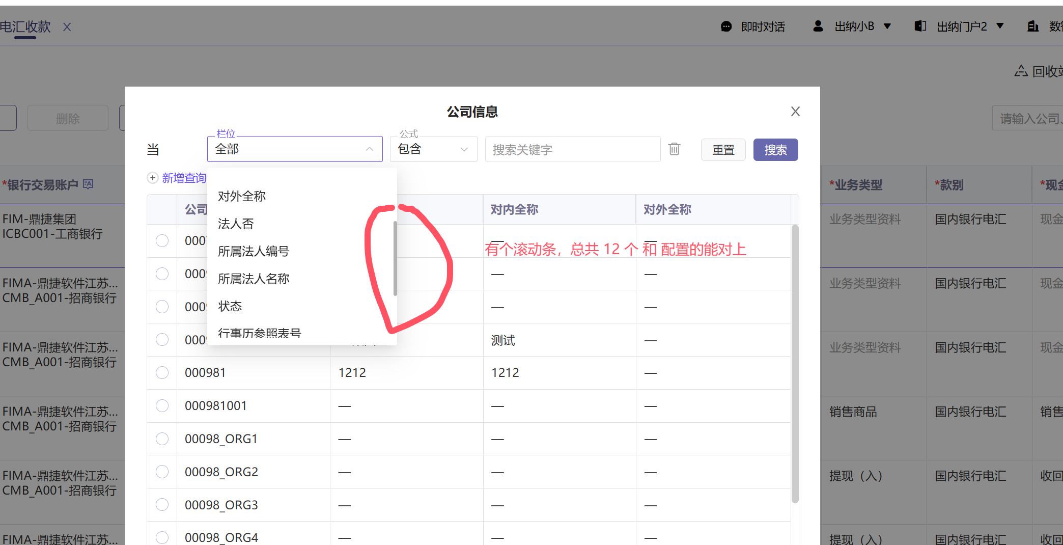

如图,公司的开窗中,画面展示的是4个栏位,但是查询条件的下拉选项多了一个“法人否”,这是哪里的设定决定的?

1、开发平台设置的高级查询: 2、在页面上展示的也不是 5 个 字段,而是你配置的 12个 字段

1、开发平台设置的高级查询:
