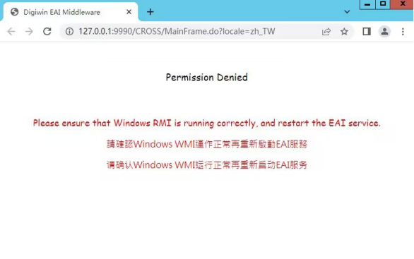

地中台登入出现"请确认WindowsWMI运作正常再重新启动EAI服务"讯息

因中台版本是0127以前版本(0101),故至中台文档专区,服务、顾问下载 [FIX]2.3.2build0127之前版本,修正标准版中台登入后显示授权服务失效画面问题解压缩执行安装,中台服务重新启动即可
