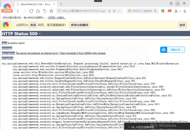

地中台IP位置改变,登入出现错误
100 1
发表于 2024-12-27 23:26:11 | 查看全部 阅读模式
1.CROSS目录下执行ParametersUtility.exe ,勾选前二个即中台位置和数据库位置,并依照指示完成 2.重新启动中台服务(右下方EAI小图示或服务DigiwinCROSSEAIMiddleware
林雙翌楼主Lv.2 发表于 2024-12-27 23:26:11 | 查看全部
