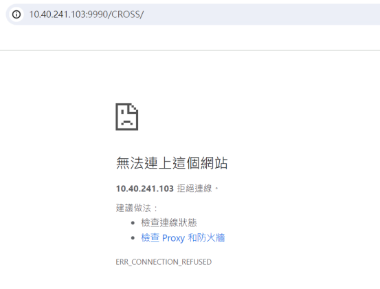

地中台主机可以进入,但是其它台计算机无法进入,会出现”无法连上这个网站”

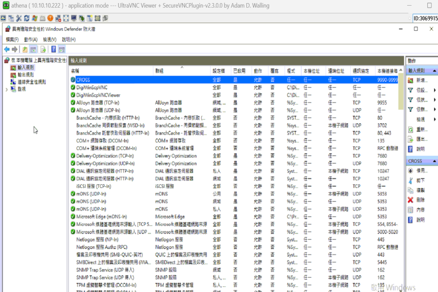

检查地中台主机的防火墙,若有启动防火墙,设置CROSSport:9990-9999的例外 控制台\系统及安全性\WindowsDefender防火墙\进阶设定→ 入站规则→新增规则 新增CROSS 通讯协定TCP 本机连接埠9990-9999
林雙翌楼主Lv.2 发表于 2024-12-27 23:26:12 | 查看全部
入站规则→新增规则
新增CROSS
通讯协定TCP
本机连接埠9990-9999
