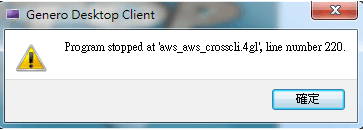

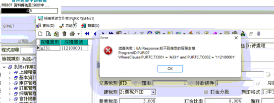

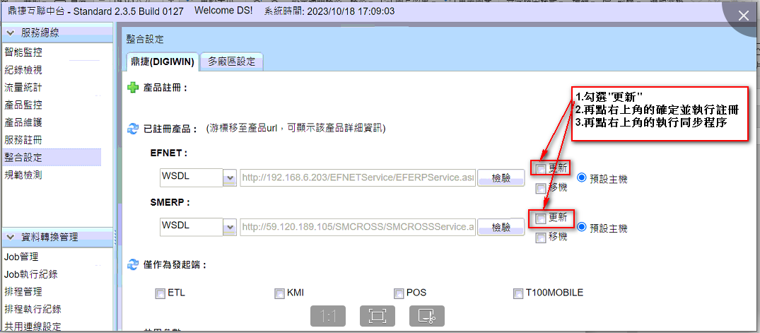

1.SMERP和EF整合 解决:于整合设定(集成设置)→EF和SMERP 主机→点”更新”→确定并执行注册→执行同步程序 (如下图) 2.中台版更后,TipTop执行工单确认出错 解决:至中台整合设定(集成设置)→TipTop产品→勾”更新”→确定并执行注册→执行同步程序 (同上) 中台版更(升级)后,记得中台整合设定(集成设置)→各产品→勾”更新”→确定并执行注册→执行同步程序 若是有TipTop,完成后,中台服务请务必再重新启动一次** ...

1.SMERP和EF整合
