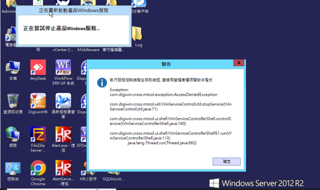

执行服务控制时发生存取被拒,请使用管理者权限开启本程序
1.查看工作管理员(服务器管理)里,详细信息→将是中台的路径的执行程序=>结束工作 (映射路径是D:\\CROSS\\....) 2.服务→Digiwin CROSS EAI Middleware→启动 (如下图)
林雙翌楼主Lv.2 发表于 2024-12-27 23:28:29 | 查看全部
