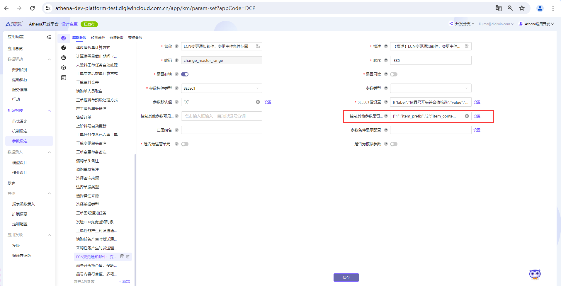

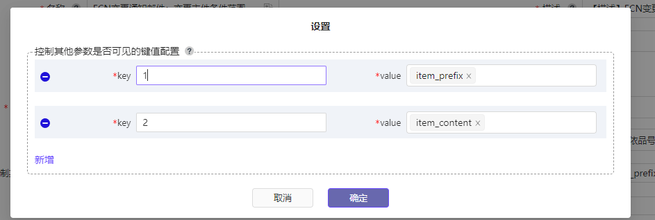

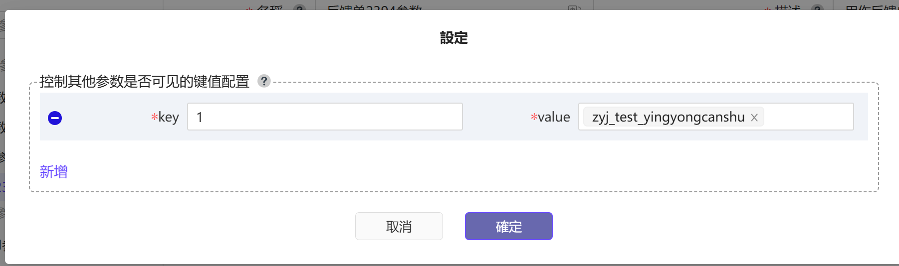

【交付设计器】group里,实现不了参数A控制参数B是否展示
1、原因: 应用缺少配置,请对照完整配置 2、完整配置: a、控制参数一定要是select类型;下拉选项值一定要是string类型 b、从已有的侦测中复制一个【编码】粘贴到【控制其他参数可见配置】中,如果有多个可以一个个粘贴过来,每个都需要点击以下 c、【控制其他参数是否可见的键值配置】点击右侧的【设定】弹框中【key】对应的是控制参数的值中希望展示的value(例如,我想在选择1的时候显示就可以按照截图中配置);【value】 ...
周云建楼主Lv.3 发表于 2024-12-27 23:28:48 | 查看全部
1、原因:
应用缺少配置,请对照完整配置
2、完整配置:
c、【控制其他参数是否可见的键值配置】点击右侧的【设定】弹框中【key】对应的是控制参数的值中希望展示的value(例如,我想在选择1的时候显示就可以按照截图中配置);【value】设置:复制被控制参数的【编码】粘贴到【控制其他参数可见配置】中,如果有多个可以一个个粘贴过来,每个都需要点击以下。
