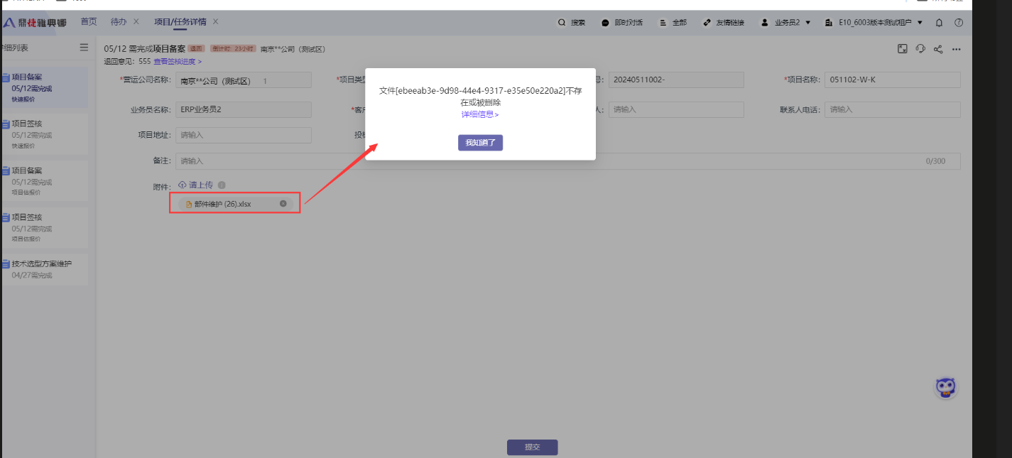

这边能配置成调用应用接口删业务数据吗。现在点删除是调用文档中心的接口删文件,但是业务数据还在,会导致刷新后还会显示附件,但是实际文件已经没了

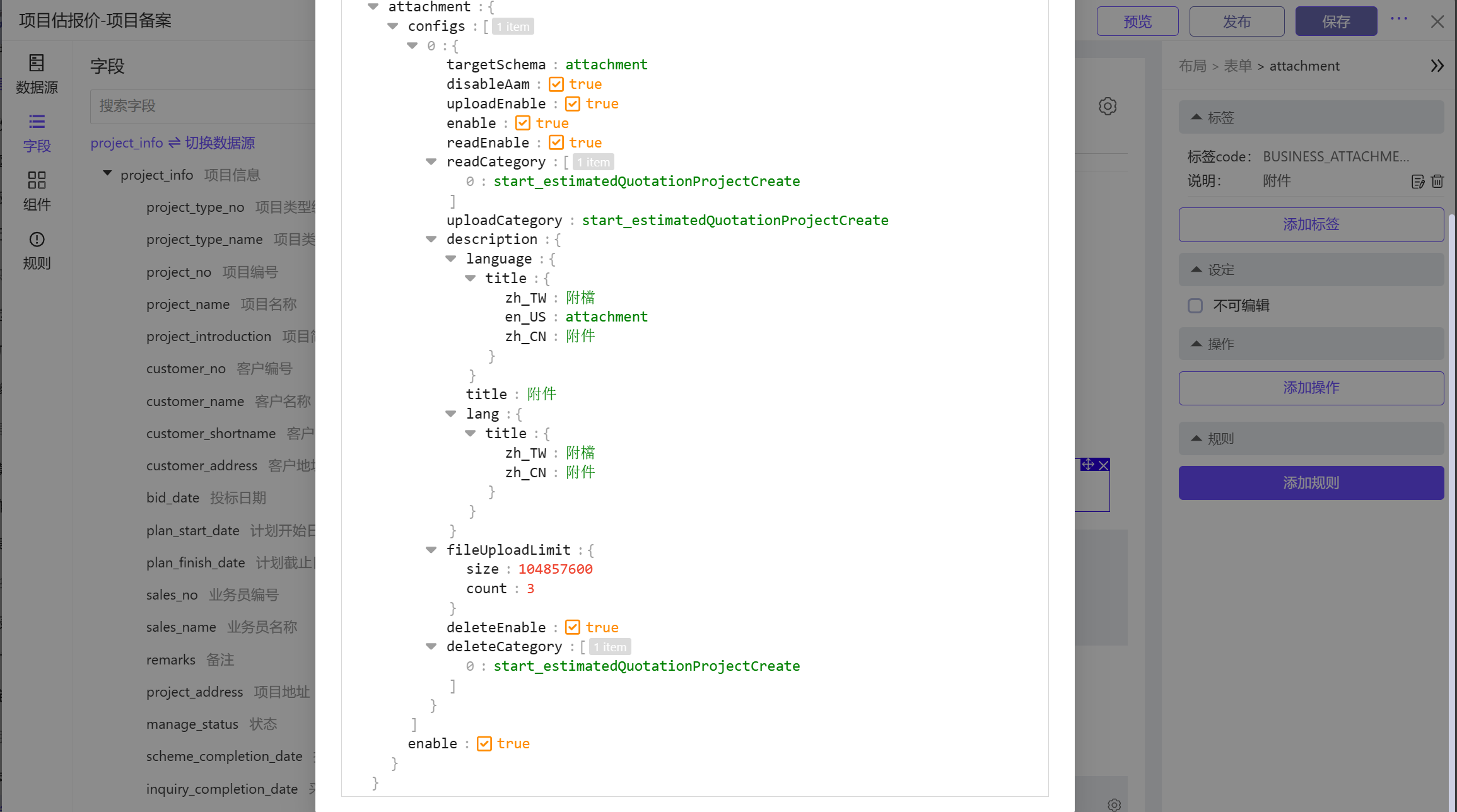

1、原因: 缺少配置 2、解决方案: 需要添加一部分配置,如图所示在附件中添加配置:   "enableEffectAfterSubmit": true,

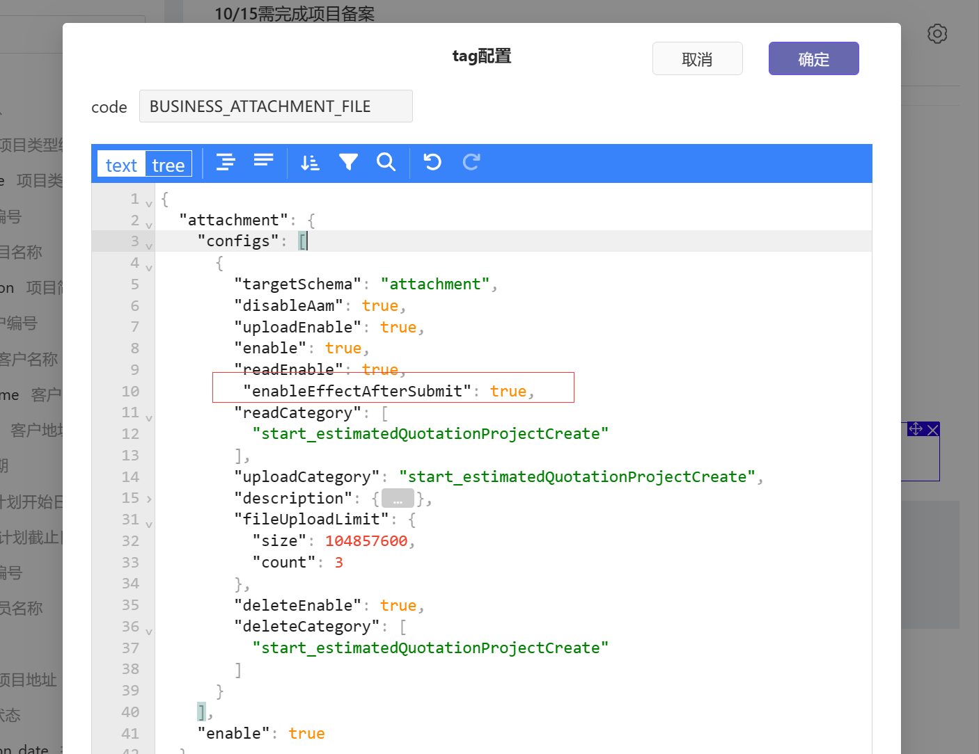

1、原因:
缺少配置
2、解决方案:
