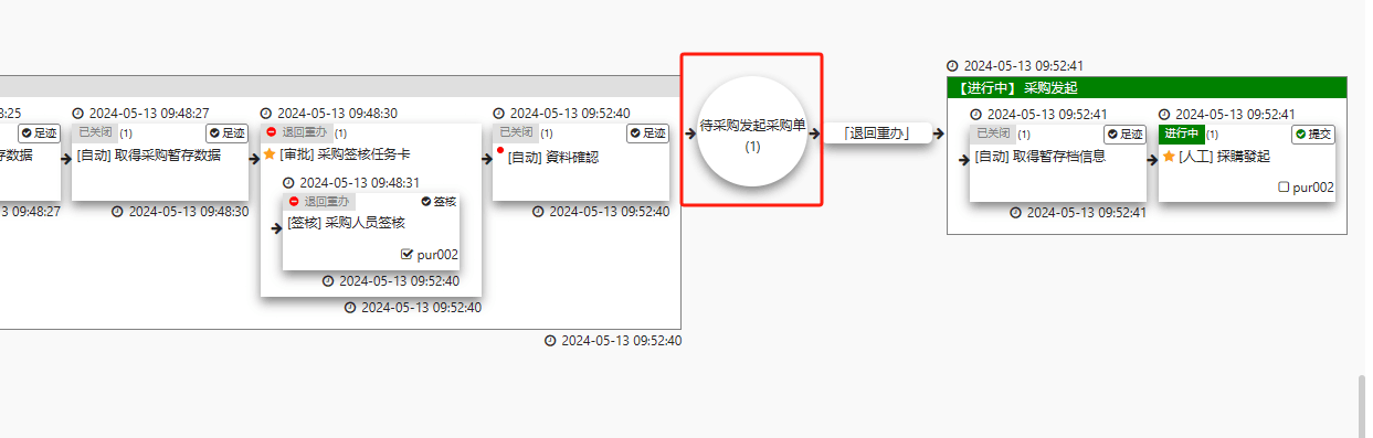

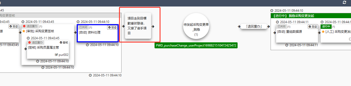

【标准前端】签核退回重办存在问题,签核退回重办丢失“退回重办原因”
1、原因: 配置问题:退回到开始节点,平台会认定未发起一个新的项目 2、解决方案: ·推荐不要指向开始节点 ·可以尝试添加一个新的节点,退回到该节点而不是开始节点
周云建楼主Lv.3 发表于 2024-12-27 23:28:53 | 查看全部
1、原因:
2、解决方案:
·推荐不要指向开始节点
