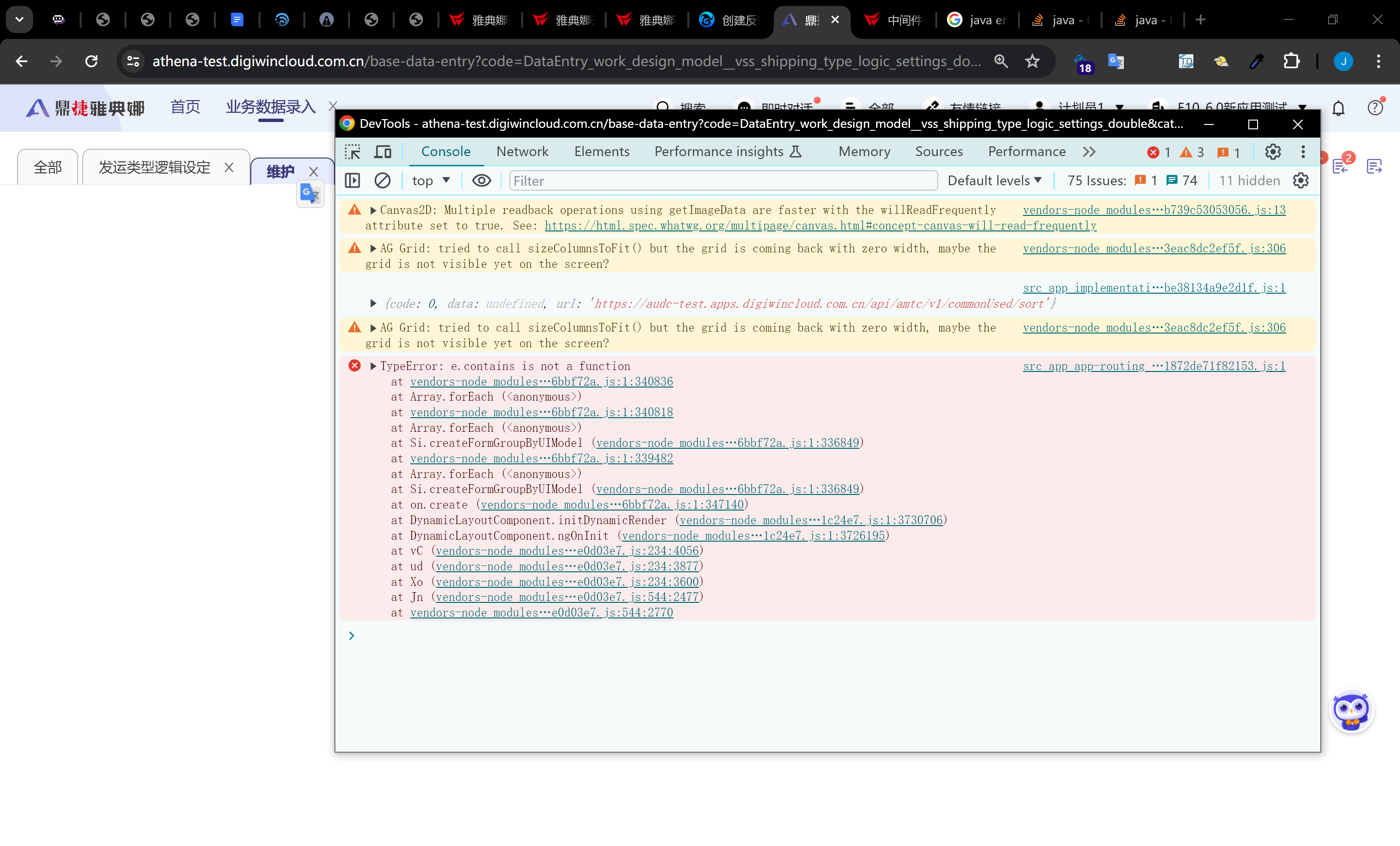

DSL双档, 详情页报错
144 1
发表于 2024-12-27 23:28:56 | 查看全部 阅读模式

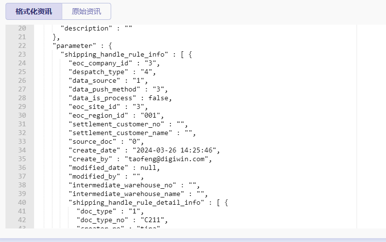

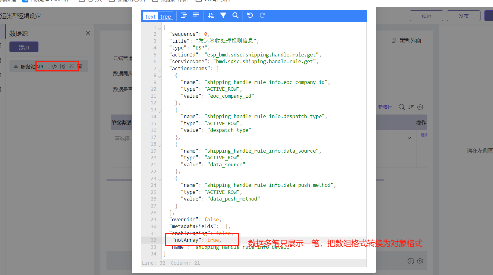

页面返回的是数据格式是数据,维护页面应该是对象,如果需要支持有两种方式:1、修改数据源回参,回参格式是对象2、需要修改数据源代码,添加notArray:true;
