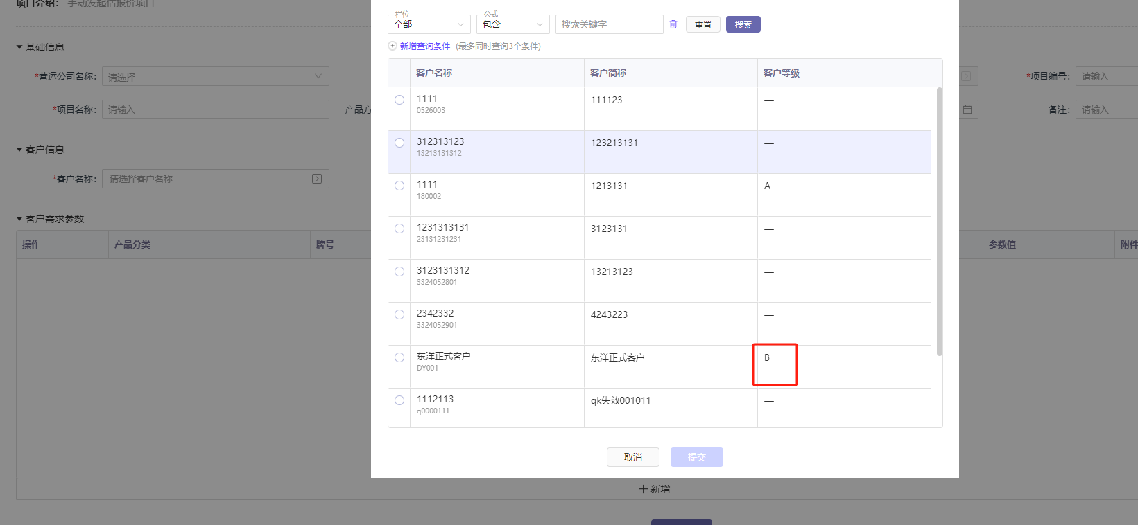

定制代码,开窗服务,如何开窗后依据后台返回的code去展示对应的name,后台未返回name
145 1
发表于 2024-12-27 23:28:58 | 查看全部 阅读模式
类似于这个页面,A 、B要换成name
定制或者标准开窗中展示的数据是直接拿配置的数据源回参直接显示的,不支持数据字典或者下拉词汇,如果需要展示对应code的name值目前需要应用 自己去处理回参逻辑
陈希楼主Lv.2 发表于 2024-12-27 23:28:58 | 查看全部
