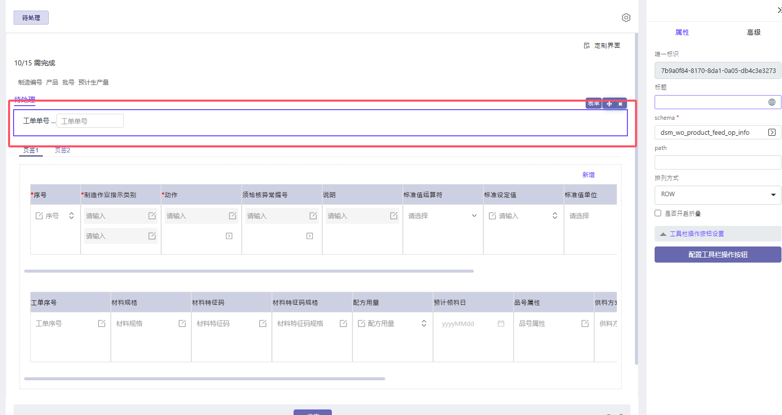

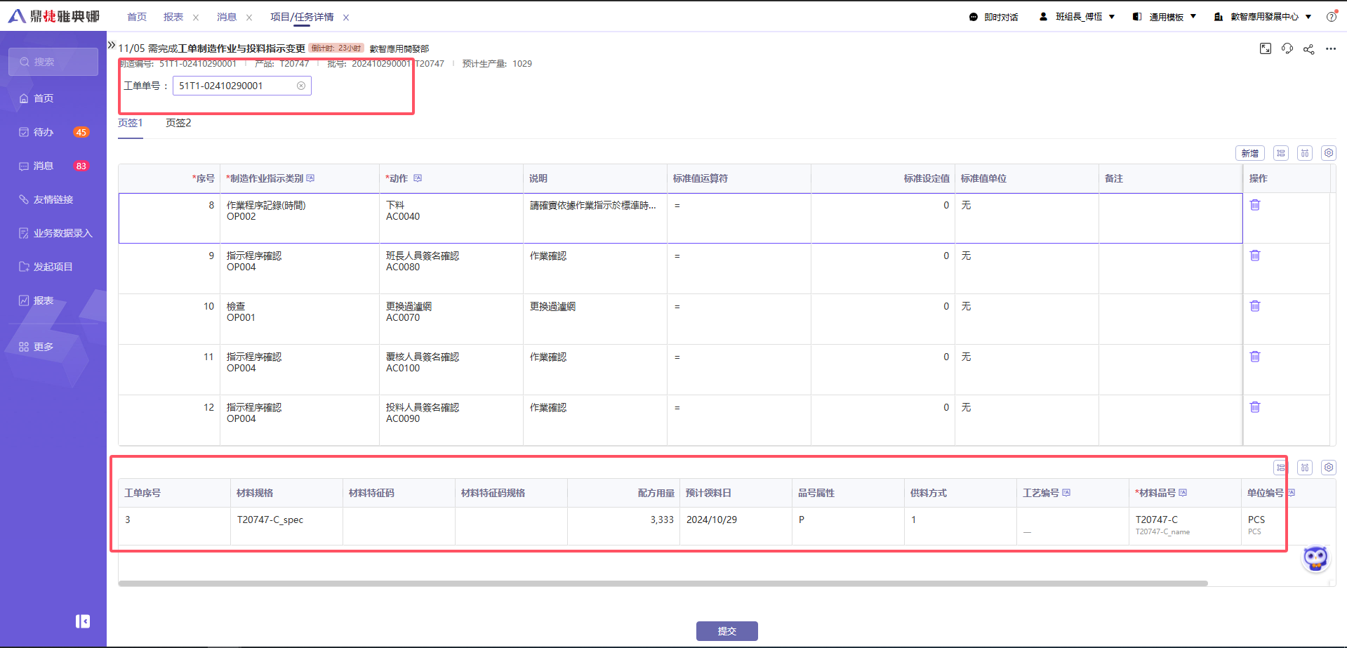

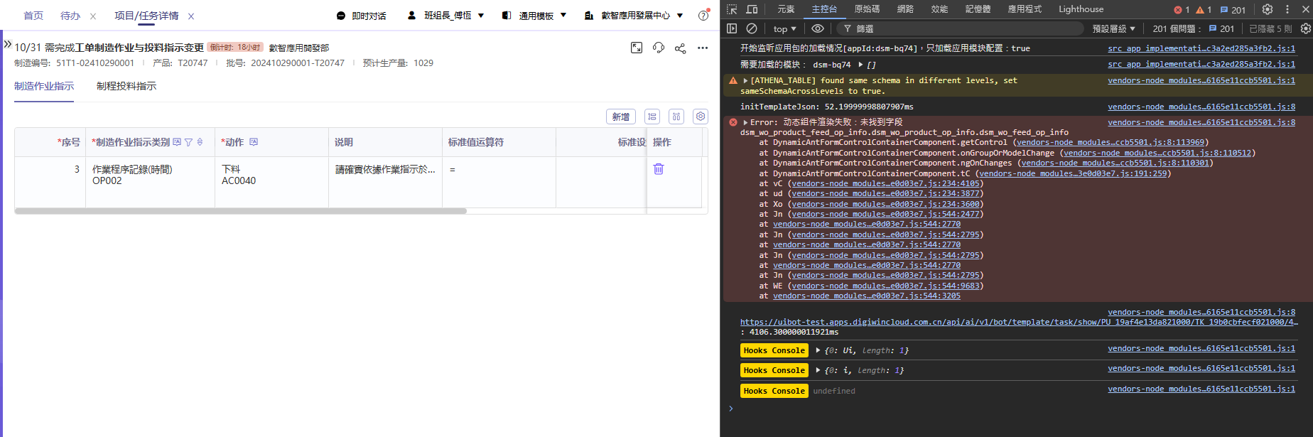

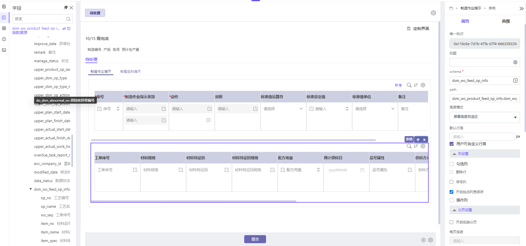

想询问任务卡配置子单身的问题,目前配置子单身会报找不到schema的错误,我的元数据有单头,单身,子单身,画面未拉单头
平台设计为:如果要使用子单身,必须将单头,单身,子单身皆拉到画布中(画面一定要放单头栏位(表单元件里放栏位)子单身才会正常)
許哲瑋楼主Lv.3 发表于 2024-12-27 23:30:09 | 查看全部
