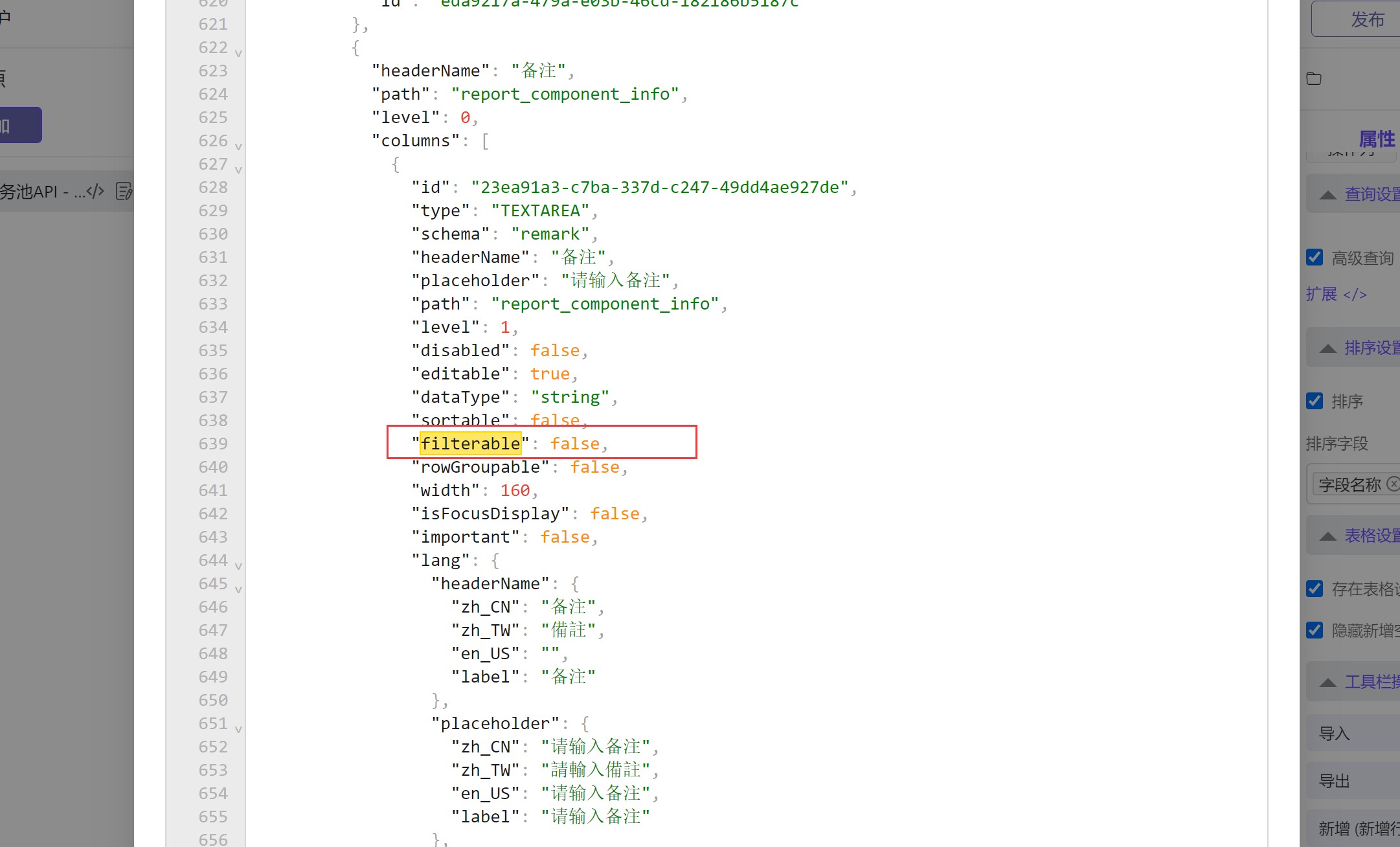

dsl界面个别栏位会有filterable:false的属性,开发平台这边是不是有做处理,什么栏位会给这个属性?这个属性目前是否有可视化配置?
326 1
发表于 2024-12-27 23:30:19 | 查看全部 阅读模式
从代码里看,所有栏位组件的通用转换逻辑都会有filterable,默认为false,暂时没有可视化入口,此外,NEW_OLD_COMPONENT(新旧值),固定为true;INPUT(文本输入)没走通用转换逻辑,没有filterable。
陈培楼主Lv.1 发表于 2024-12-27 23:30:19 | 查看全部
