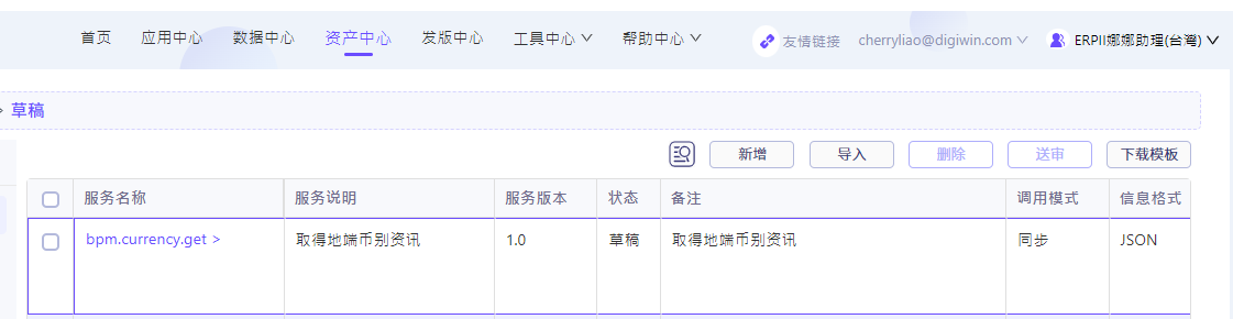

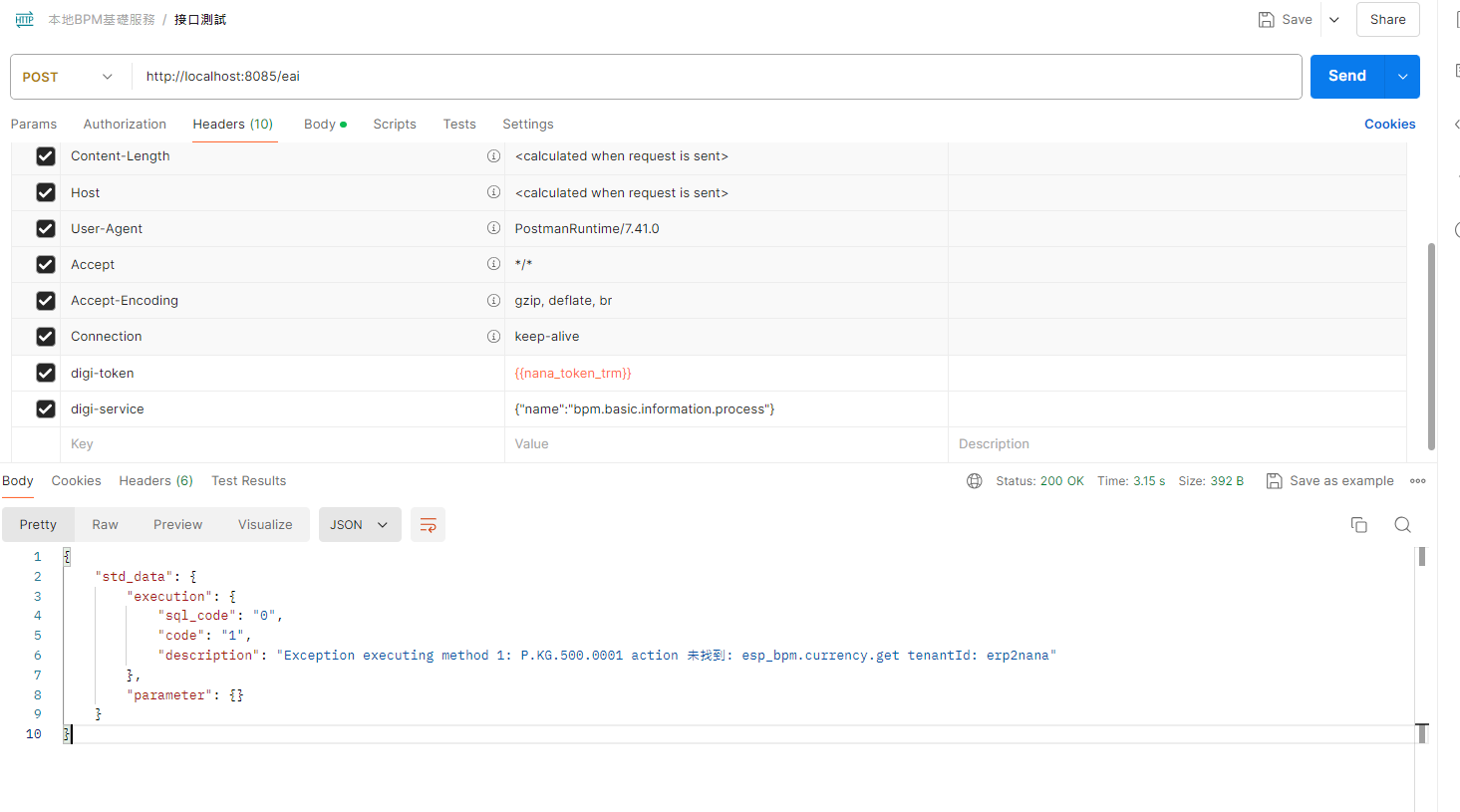

请教一下,bpm-basic (BPM基础服务)的ESP服务,
这个服务会转call地中台的API,但出现P.KG.500.0001错误
有在ERPII娜娜助理注册这个地中台的API

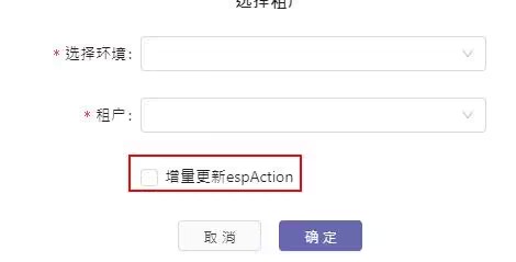

元数据同步到KM,发版要勾选增量更新espAction 才会同步过去 如果API有新增,切版时要勾选增量更新(整批)。
許哲瑋楼主Lv.3 发表于 2024-12-27 23:30:26 | 查看全部
