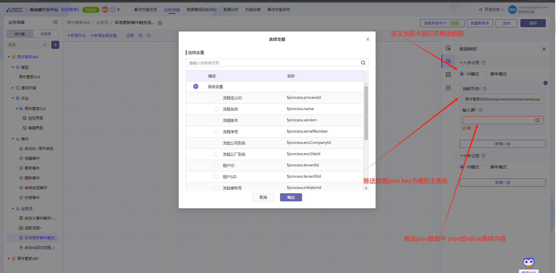

3.在业务流中 任务卡入参为任务卡推送数据,任务卡推送数据的优先级为:动作输入内容>输入映射>上个节点输入>流程初始变量
登录/注册后可看大图
登录/注册后可看大图
