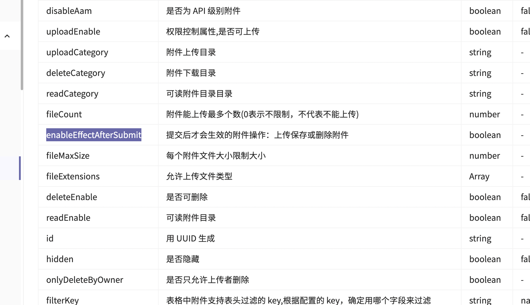

附件组件怎么设置删除后提交以后再真实删除?不想在删除以后还没提交就已经把文档中心的文件删除了
需要设置属性effectAfterSubmit为false;设计态为:"effectAfterSubmit": {         "applyToSubmitActionId": ["作用于的按钮最外层actionId"],         "submitVariableName": "提交数据的schema" }
张亚楠楼主Lv.1 发表于 2024-12-27 23:31:09 | 查看全部
