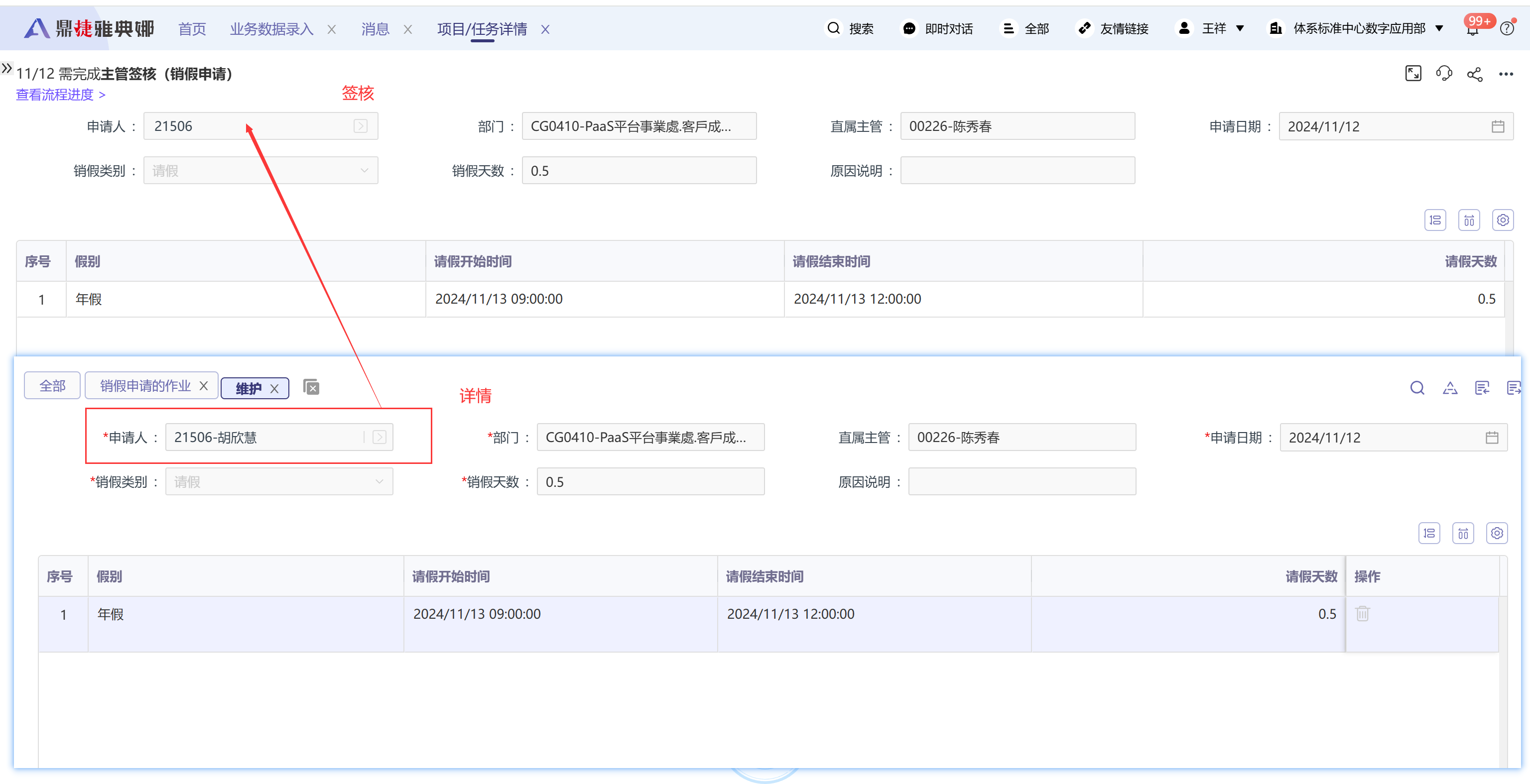

开窗配置为什么在作业中和在已完成的审核任务卡中显示不一致?
210 1
发表于 2024-12-27 23:31:11 | 查看全部 阅读模式

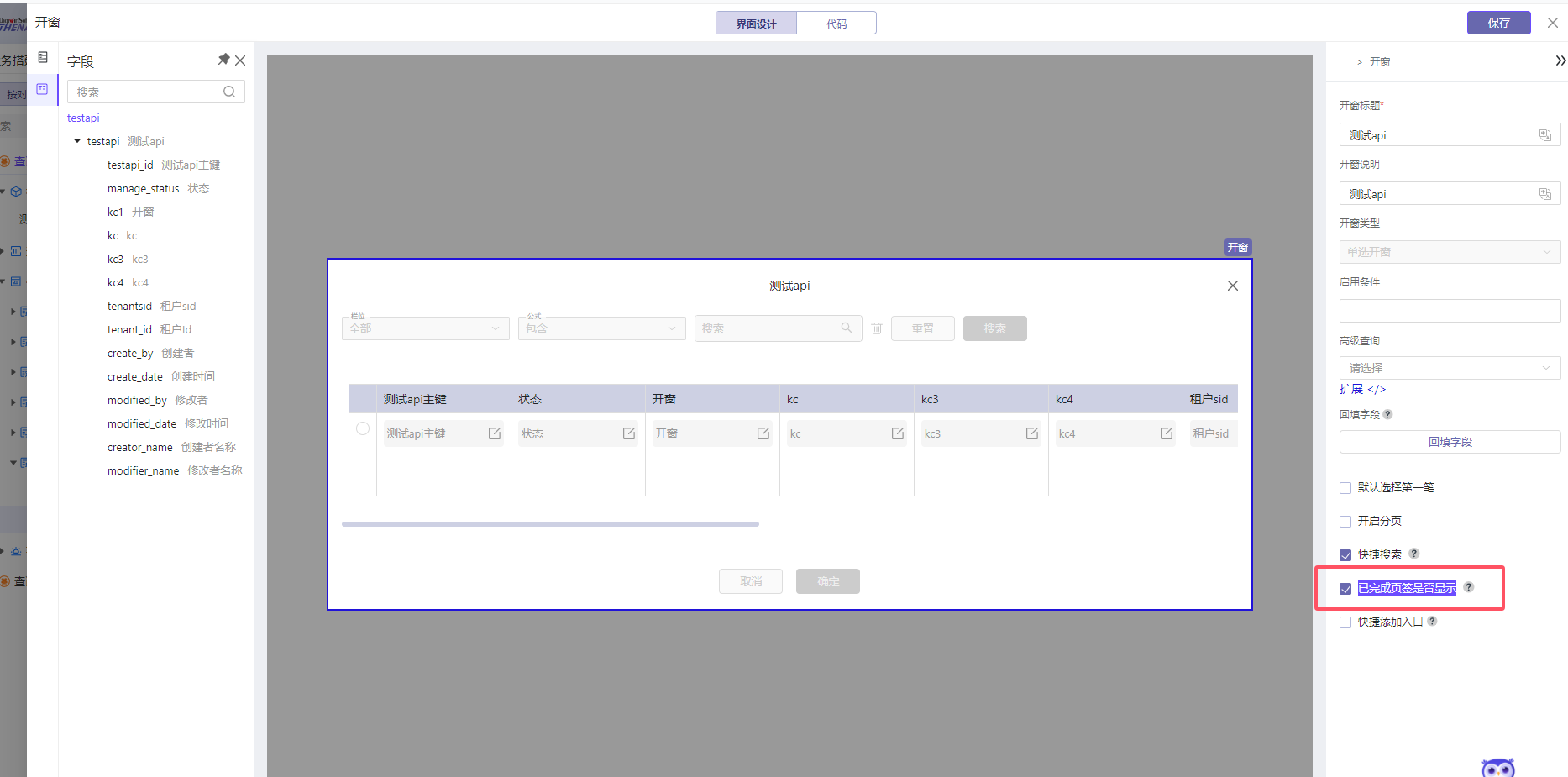

开窗在已完成的任务卡中显示需要配置属性applyAlthoughFinished为true,具体配置参考图片
张亚楠楼主Lv.1 发表于 2024-12-27 23:31:11 | 查看全部
