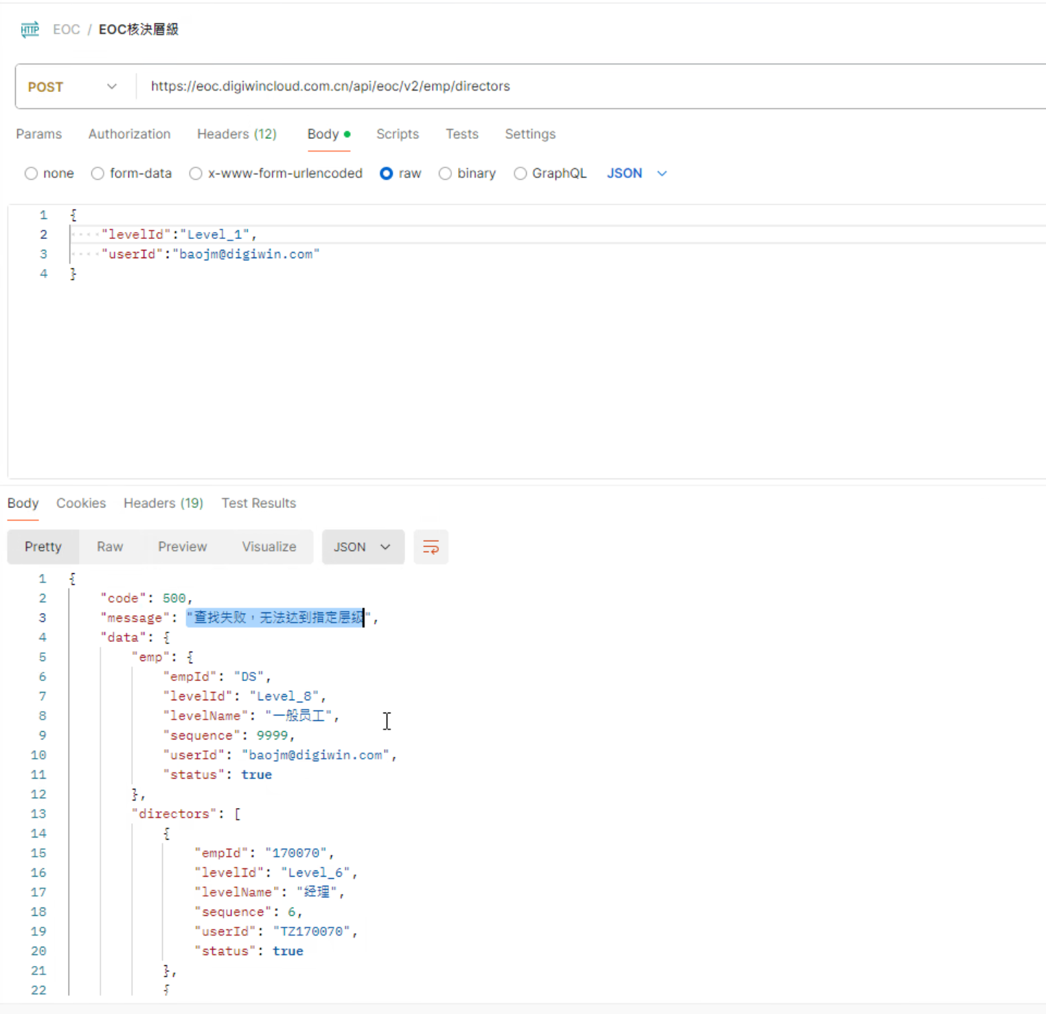

【pwd核决签】正式区新客设定核决签,已经配置了签核人员,但是仍然签核报错
1、原因: 鼎捷云配置错误 看排查工具报错下图: 调用接口后发现问题:   从图中可以看到没有对应的Level_1 的层级
周云建楼主Lv.3 发表于 2024-12-27 23:32:19 | 查看全部
1、原因:
鼎捷云配置错误
看排查工具报错下图:
调用接口后发现问题:
