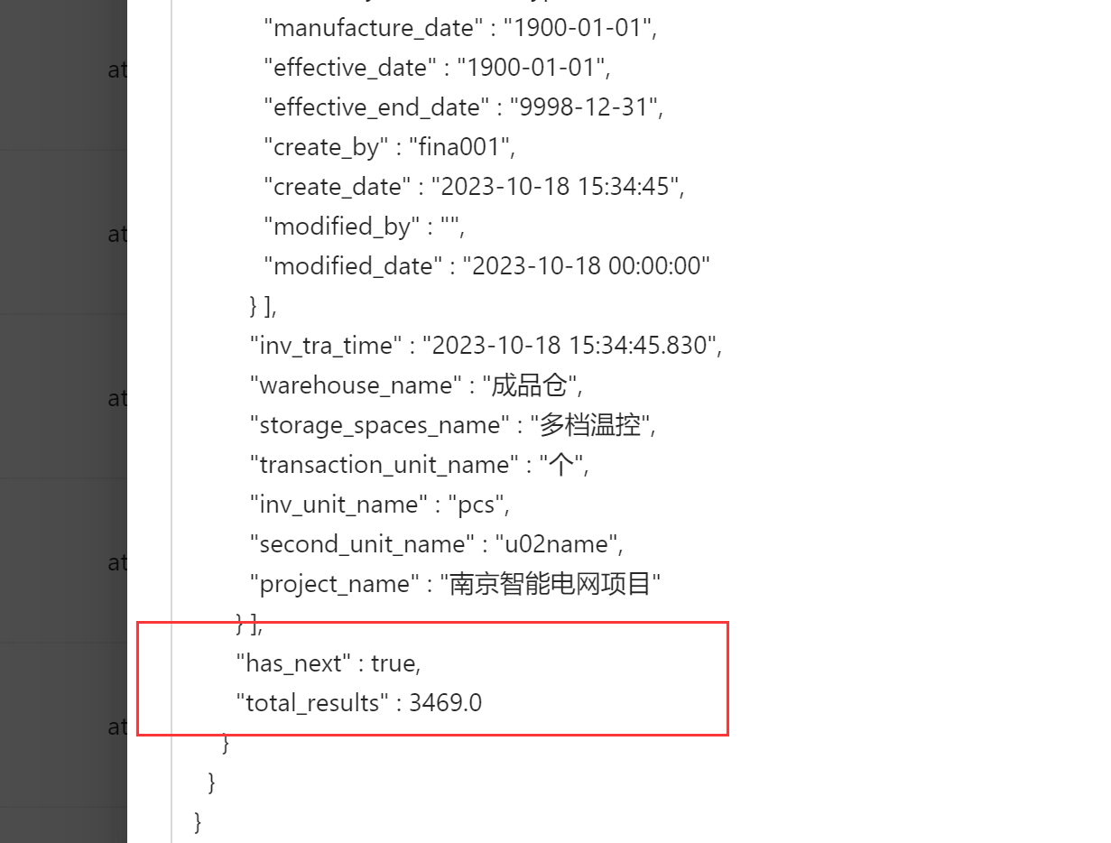

【标准前端】uibot模式,bm.imsc.inventory.get已经支持后端分页,标准前端怎么配置成后端分页且支持高级查询
1、原因: 后端接口问题,和前端无关 2、解决: 后端接口返回需要添加以下内容(可以参考图片): hasNext: false, pageNo: 1, pageSize: 50, totalResults: total

1、原因:
后端接口问题,和前端无关
2、解决:
hasNext: false,
pageNo: 1,
pageSize: 50,
totalResults: total
