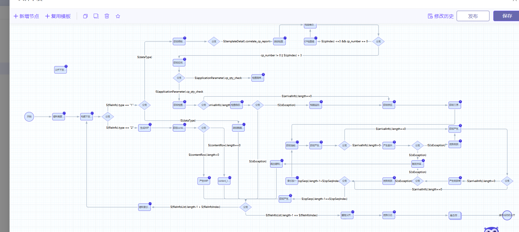

为什么DTD流程上面的数据,两边的数据id是一样的(从连线来看肯定不一样)?
158 1
发表于 2024-12-27 23:33:08 | 查看全部 阅读模式

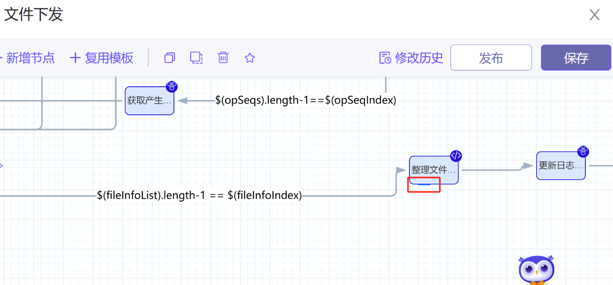

放大画布上面的DTD图标和连线,可以看到任务上有一个很小的连接线,将数据又连接回了自身。如果后续发现类似问题,辛苦isv仔细检查画布连线,防止误操作。
倪锋婷楼主Lv.2 发表于 2024-12-27 23:33:08 | 查看全部
