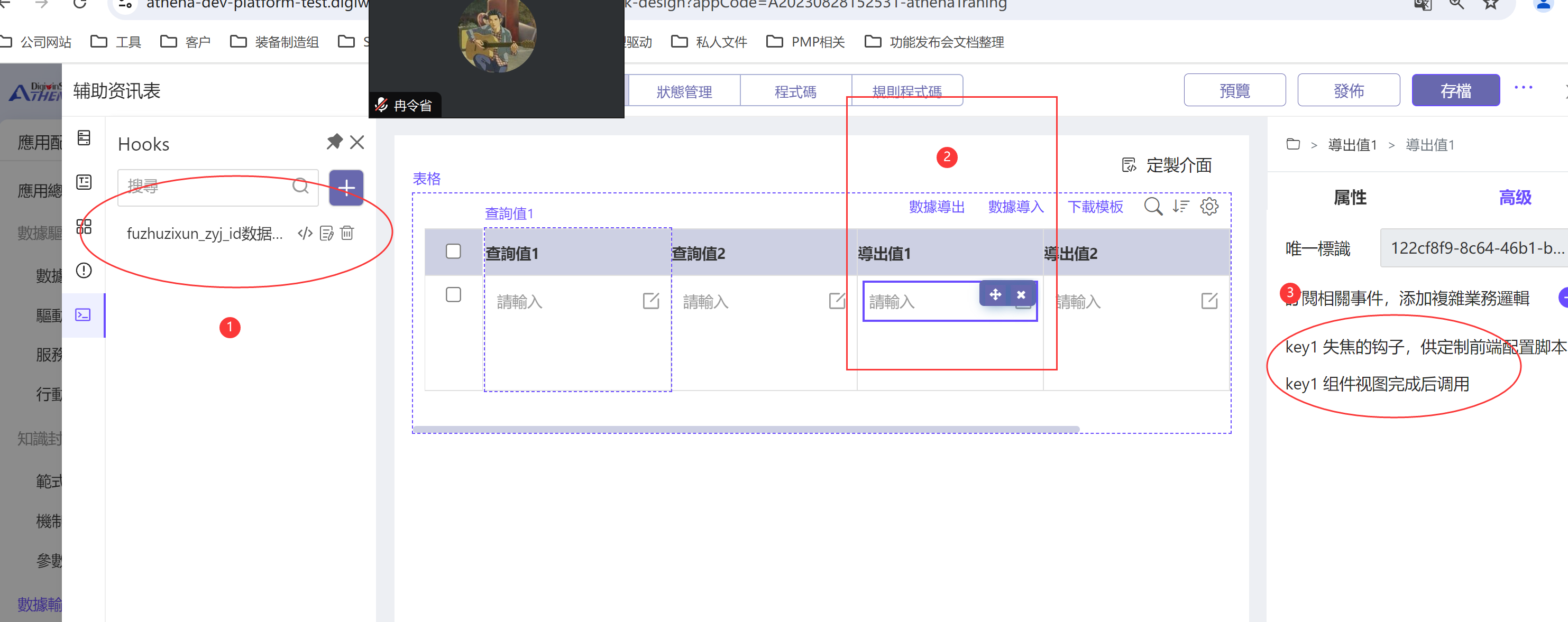

hooks我们目前有1和3两个路径去添加(如图)
然后目前实作发现两个问题:
1、左侧添加的hooks不会在右侧显示
2、左侧的hooks中的方法和右侧的不一致,这两个是有啥区别幺?目前看左侧有提供dataControl右侧没有,直接使用的话会报错

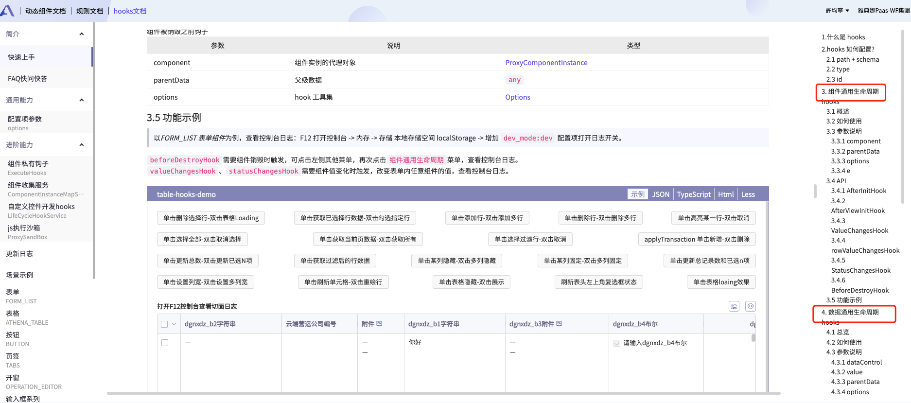

您这是基础概念上理解的不对,左侧是 数据的hooks,右侧是组件的hooks,这两个是不同的东西。具体可以看一下hooks手册中这两个部分(如图)https://dynamic-form-paas.digiwi ... e/hooks/quick-start
