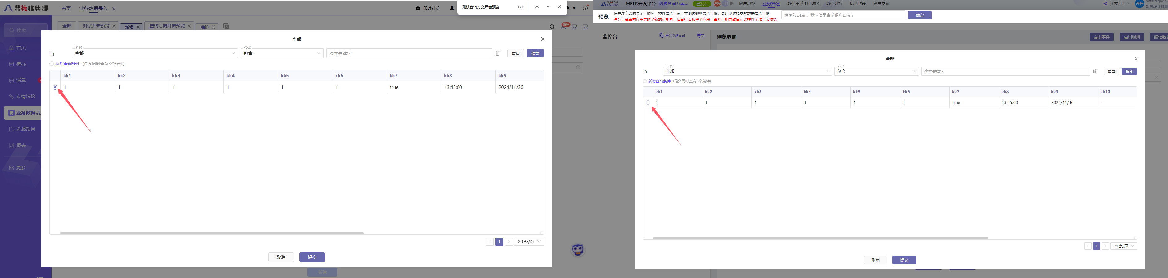

单选开窗配置时勾选了默认选中第一项,为什么预览时没有生效
269 1
发表于 2024-12-27 23:33:20 | 查看全部 阅读模式
运行态会根据开窗对应的字段有没有值来判断"是否选中第一项"是否生效。如果点击开窗按钮前设置开窗的字段没有值,则默认选中第一项生效,如果设置开窗的字段中有值则不生效;预览时会通过设计态的配置来mock数据,因此判断为开窗对应字段有值,所以”是否选中第一项“未生效。此为运行态逻辑,非问题。 ...
倪锋婷楼主Lv.2 发表于 2024-12-27 23:33:20 | 查看全部
