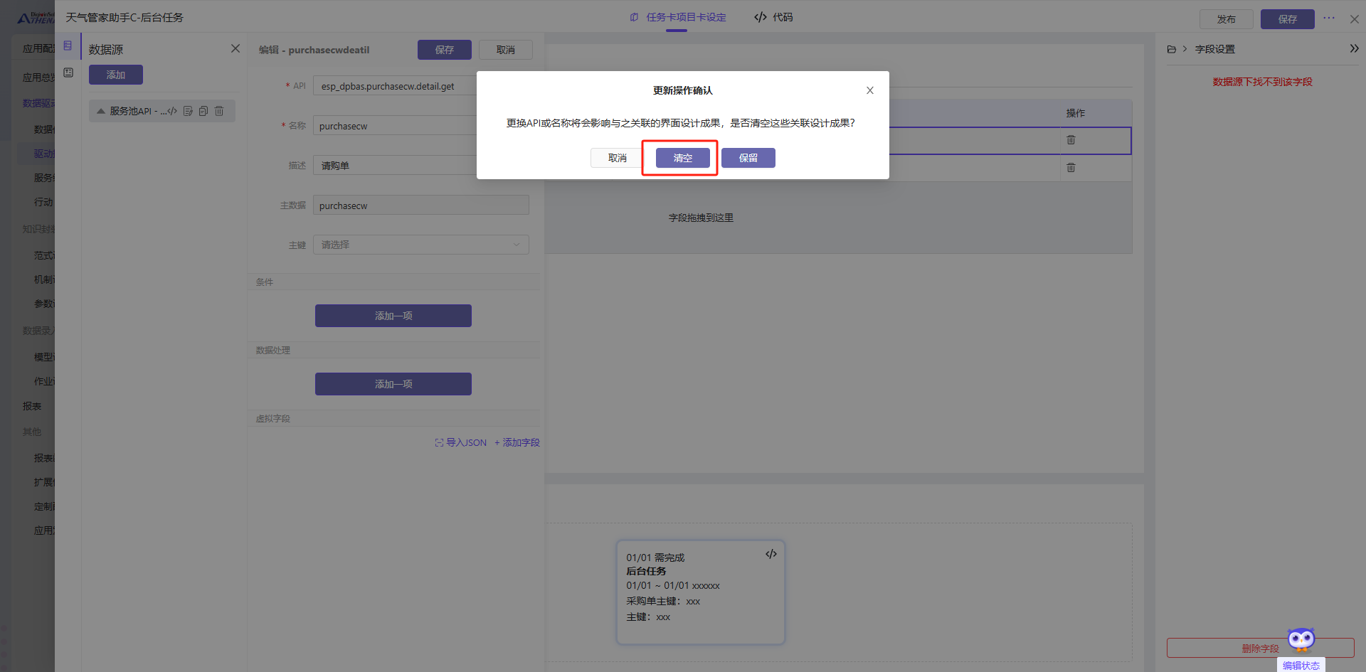

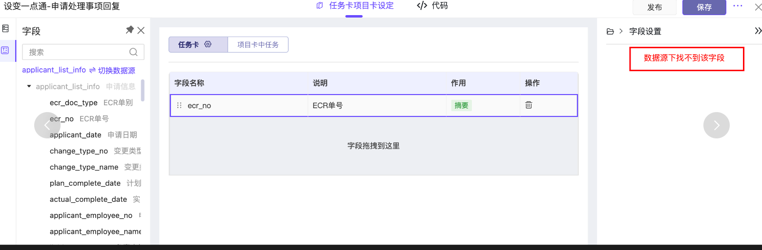

为什么项目卡卡面配置提示数据源下找不到该字段
修改数据源时点击保留,之前保存的卡面信息不会被清空,因此切换数据源后未修改数据源名称,会导致此类提示产生。保留设计成果功能是为避免用户切换数据源后资源浪费,但是也需要用户做一些小修改,此处的提示非问题,是提醒用户做对应数据源修改。
倪锋婷楼主Lv.2 发表于 2024-12-27 23:33:23 | 查看全部
