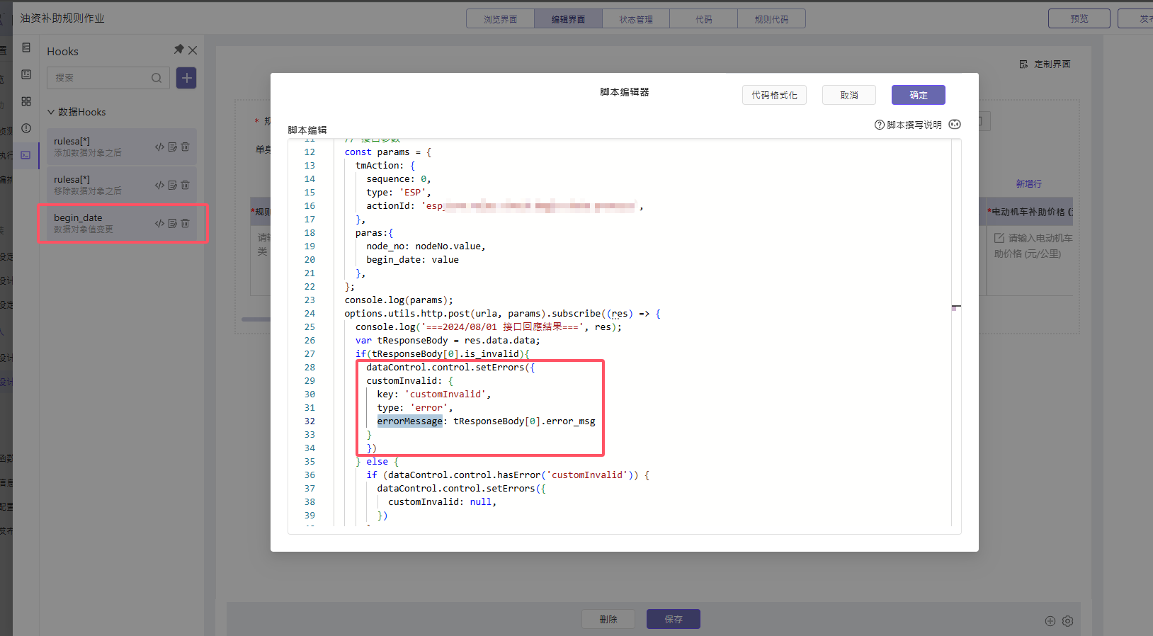

请问一下, 我在PC端的页面设计中拉了一个按钮, 这个按钮按下去时会先去检查某些栏位是否填值了,如果没填值想让他弹出讯息提示用户,类似移动端的toast.showtoast(), 请问有这功能吗?
可以的 1.使用hooks 2.依场景选择合适的hooks时机 3.在dataControl中去setErrors, 要呈现的内容放在errorMessage属性中
許哲瑋楼主Lv.3 发表于 2024-12-27 23:33:51 | 查看全部
可以的
1.使用hooks
2.依场景选择合适的hooks时机
