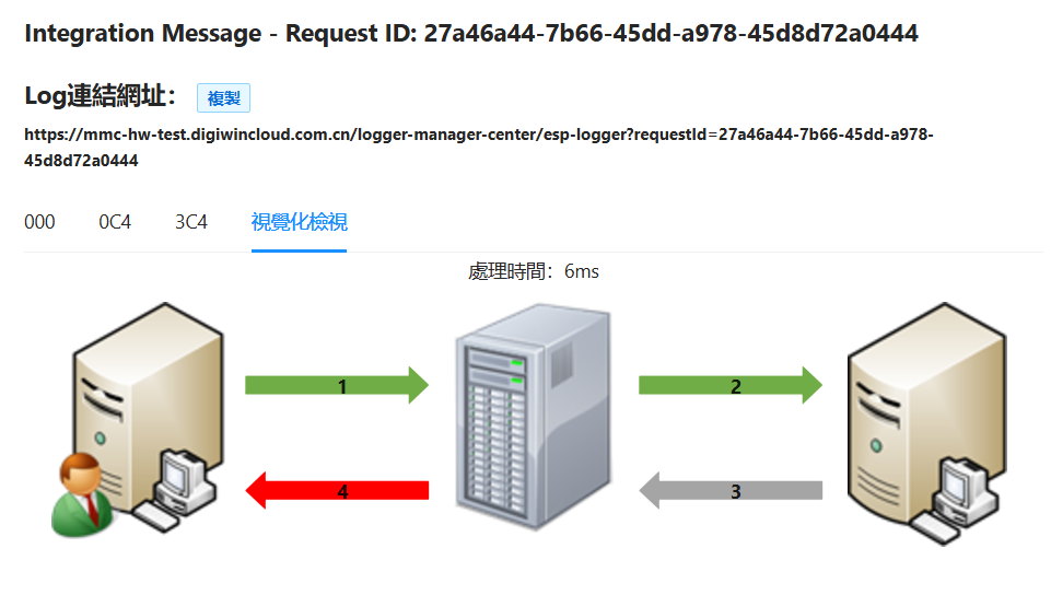

ESP回应3C4 ( EAI Response:远端互联中台故障 )
57 1
发表于 2024-12-27 23:34:01 | 查看全部 阅读模式
1.此报错为地中台未连线至MQ一段时间后会标记为故障 2.确认地中台是否有启动,以及运行状况 3.如地中台正常运行中,确认地中台网路状况,是否能够连线MQ 4.重启地中台确认是否正常连上MQ
林雙翌楼主Lv.2 发表于 2024-12-27 23:34:01 | 查看全部
2.确认地中台是否有启动,以及运行状况
4.重启地中台确认是否正常连上MQ
