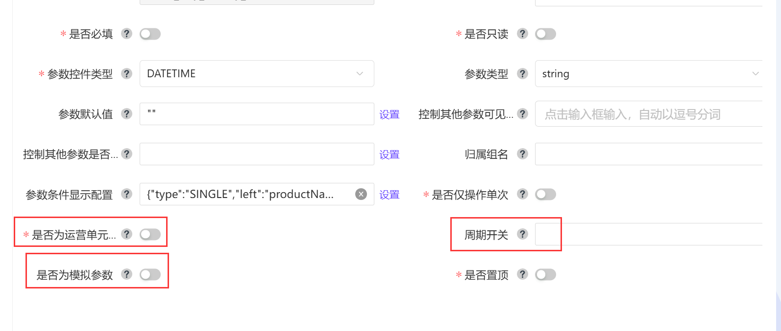

交付设计器参数 这几个配置项是什么意思?
1、是否为运营单元参数:侦测配置属性,可以让当前参数生效在指定运营单元下,例如 company,site 示例为: { "" : "company", "WFGP" : "company", "E10" : "company", "T100" : "company" } 值类似这样 key是产品,value是层级【"WFGP" : "company",】 如果是稳态产品需要写明具体的产品,敏态的话 直接空字符串代替就行【"" : "company",】 2、周期开关:并不是一个开关,他是 配置交付设计器下拉的 时间选项 如果设置中 不包 ...
周云建楼主Lv.3 发表于 2024-12-27 23:35:03 | 查看全部
示例为:
"" : "company",
"WFGP" : "company",
"E10" : "company",
"T100" : "company"
如果设置中 不包含 秒,那么下拉侦测周期的时候就不会显示秒选项:
分号分隔M:W;D;F M每X月 W每x天 H每x小时 F每x分钟 例如 M;W;D
3、是否为模拟参数 是一个开关
可以开启是将当前参数变为 机制模拟参数
一般不建议开启
