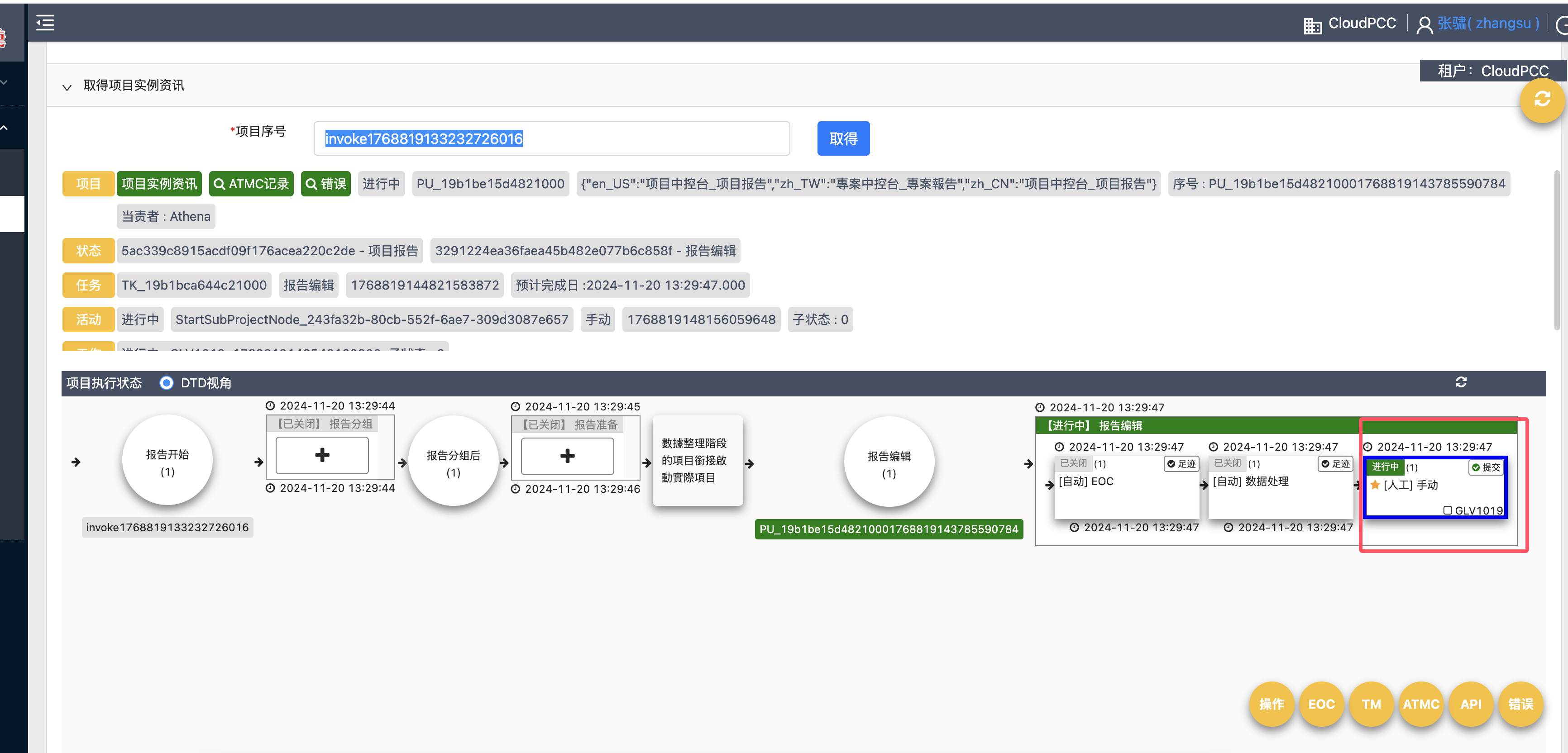

数据足迹-新开发任务卡发不出来
1、原因: 配置问题 2、解决: 问题是活动节点中 给sourcesId 赋值 数字类型 需要改为 字符串类型 任务:报告准备 下 数据处理 节点  sourceIds 的值改为字符串,哪怕是空字符串也行

1、原因:
配置问题
2、解决:
