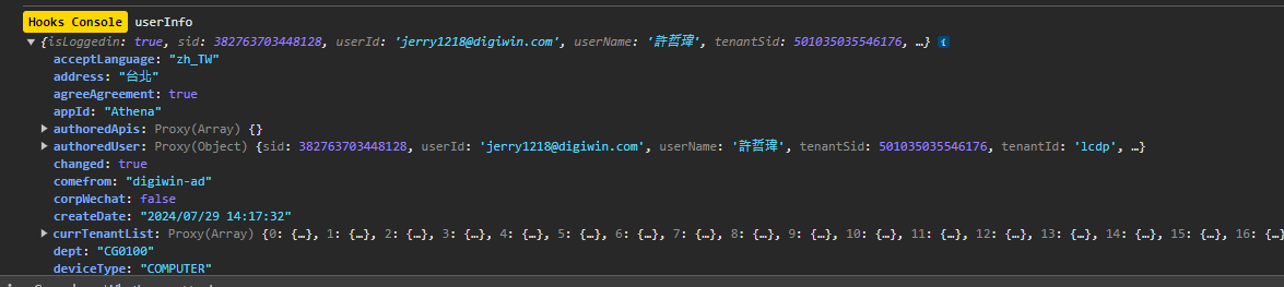

我在使用hooks的时候,如果要印map或list,都要先转成json,再用console.log(value)的方式印出,平台有没有提供较简单的作法?
176 1
发表于 2024-12-27 23:35:27 | 查看全部 阅读模式
可以使用console.log('userInfo', options.userInfo); 最大的好处是,如果你印出来的不是普通字符串,不用再另外先转json,可以直接把整个object丢进去,他会自己处理好
許哲瑋楼主Lv.3 发表于 2024-12-27 23:35:27 | 查看全部
