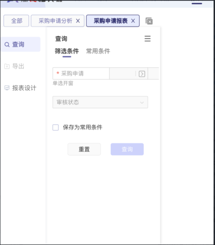

abi报表中左侧查询列表显示异常:栏位横向排列了,正常情形应该是纵向排列,请问是什么问题导致的?
125 1
发表于 2024-12-27 23:35:30 | 查看全部 阅读模式
正常情形应该是纵向排列,但现在栏位横向排列了

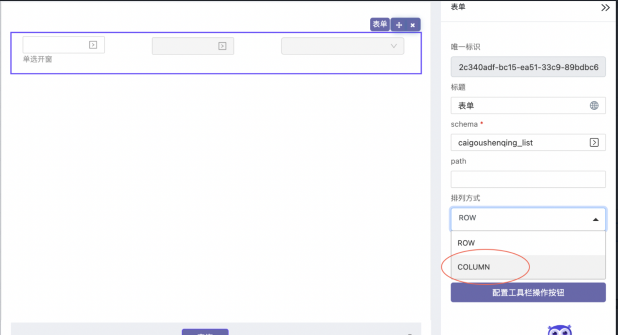

检查报表配置中表单的排列方式,应该选COLUMN列排列,参考图片中的样式
马建伏楼主Lv.1 发表于 2024-12-27 23:35:30 | 查看全部
