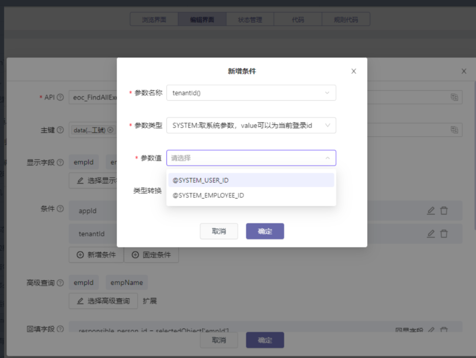

通过ESP调用稳敏态API时,想拿到租户ID
如图中,只支持取登录用户的员工ID、userId。 而且。开窗等调用稳敏态API时,都会传递security-token、token等信息,理论上应用接收到请求后,应用集成的框架应该会先解析并校验security-token/token,并将解析后的结果放入到上下文种,所以API应该自己能够获取到才对,比如:     Map<String, Object> profile = DWServiceContext.getContext().getProfile();     String tenantId = MapUtils.getString( ...
    String tenantId = MapUtils.getString(profile, Constant.Common.TENANT_ID);
若是上述方式行不通,可以咨询亚楠有没有可以通过规则来获取登录用户的tenantId,已常量的形式塞入到actionParams中
获取想提需求:既然支持 SYSTEM_USER_ID,那么也应该支持SYSTEM_TENANT_ID
