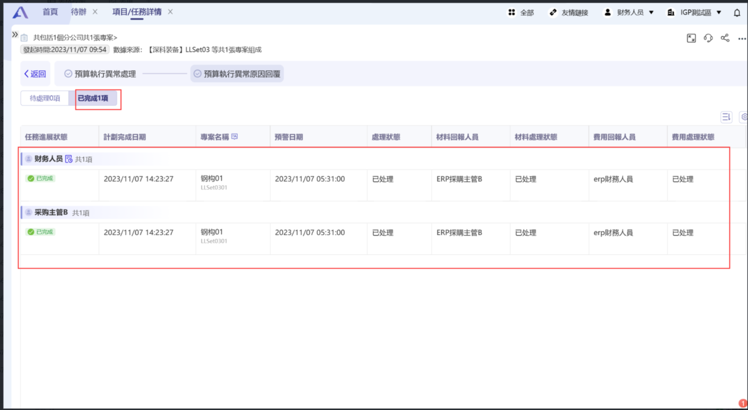

“已完成”页签中数量为1,但表格中确有2条数据

平台对页签上数字、表格中数据的查询有做区分处理:
页签上的数据查询会强制合并查询,比如有两张待办,会把这两张待办中的查询条件合到第一个待办中,然后调用稳敏态API查询:
比如:待办1有条件1,待办2有条件2:
页签数字查询:将条件1、条件2一起传递合并起来,只调用稳敏态API查询一次。
表格数据查询:因为有两个待办,所以执行了两次查询
又比如:待办1有条件1、条件2,待办2有条件1、条件3
页签数字查询:条用一次稳敏态API,传递的条件为:条件1、条件2、条件1、条件3,若API自身有去重功能,将会返回3条数据
表格数据查询:因为有两个待办,因此会调用两次API,第一次调用时传递条件1、条件2,API会返回2条数据;第二次调用时传递条件1、条件3,API会返回两条数据。因此最终表中返回4条数据
