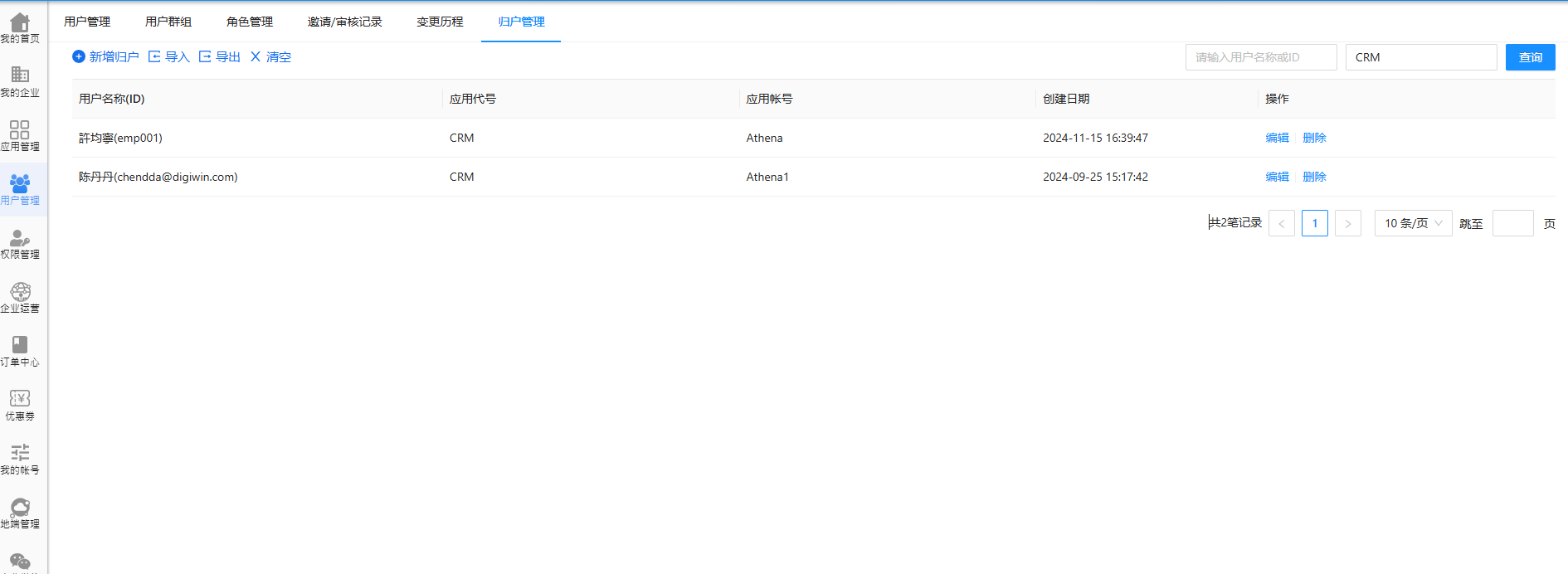

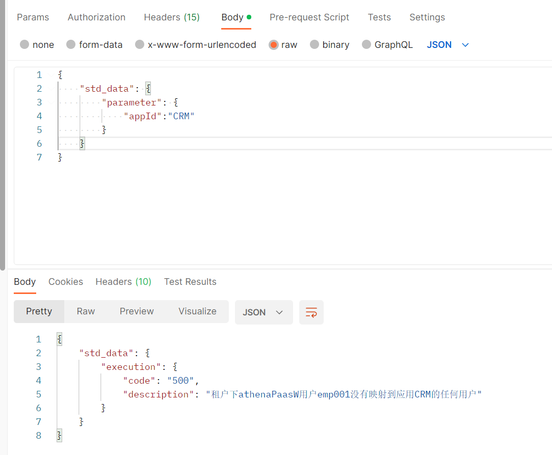

异构应用和雅典娜智驱工作台集成SSO时,调用获取用户信息接口提示"租户下xxx用户xxx没有映射到应用xxx的任何用户"
1、检查是否做了归户绑定操作 2、如果没有配置,可以在鼎捷云控制台进行鼎捷云账号和三方应用账号进行归户绑定操作
孙国庆楼主Lv.1 发表于 2024-12-27 23:25:12 | 查看全部
1、检查是否做了归户绑定操作
