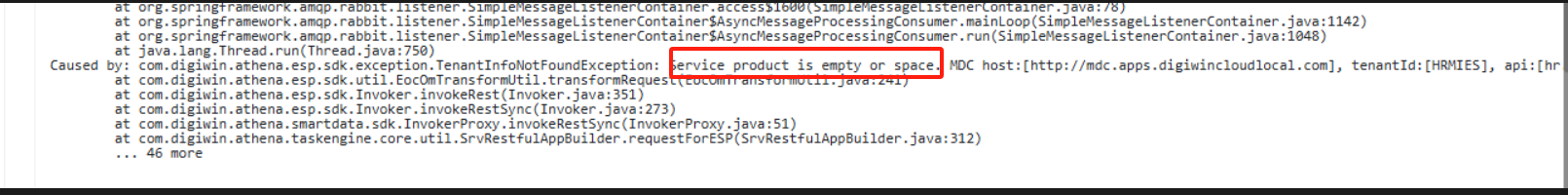

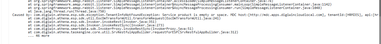

同一个ESP接口,在测试区运行时,一切正常,但是在正式区调用时就会报错
原因解释:通过ESP调用地中台,一般是通过产品名或者租户进行路由处理,因此如果在不修改助理设计配置的前提下,应该保证测试区和正式区,ESP接口在地中台配置的产品名称一致,否则就会出现因为调用时使用的产品名与实际配置不符,导致调用异常的问题
刘康楼主Lv.2 发表于 2024-12-27 23:36:11 | 查看全部
