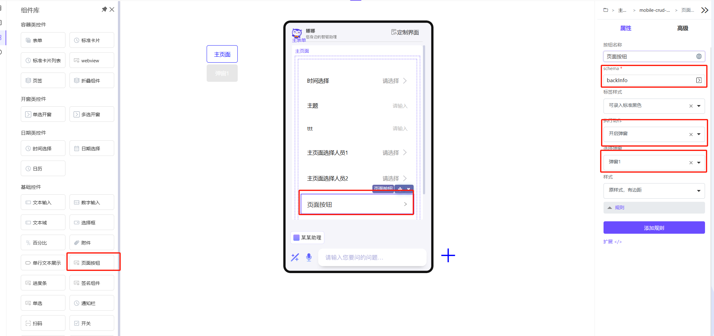

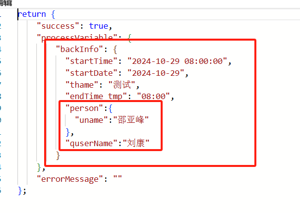

移动端有使用限制;对于开窗的筛选: 1、筛选条件必须是数据源对象的直接子字段,再往下一级的字段不支持 比如下面这个数据源backInfo,quserName就可以作为开窗的条件,但是person下面的uname就不行 2、如果要在弹窗或者子页面中使用开窗组件,并且要传入条件,就不能用跳转按钮(不支持),而要用页面按钮来指向子页面或者弹窗 ...

移动端有使用限制;对于开窗的筛选:
