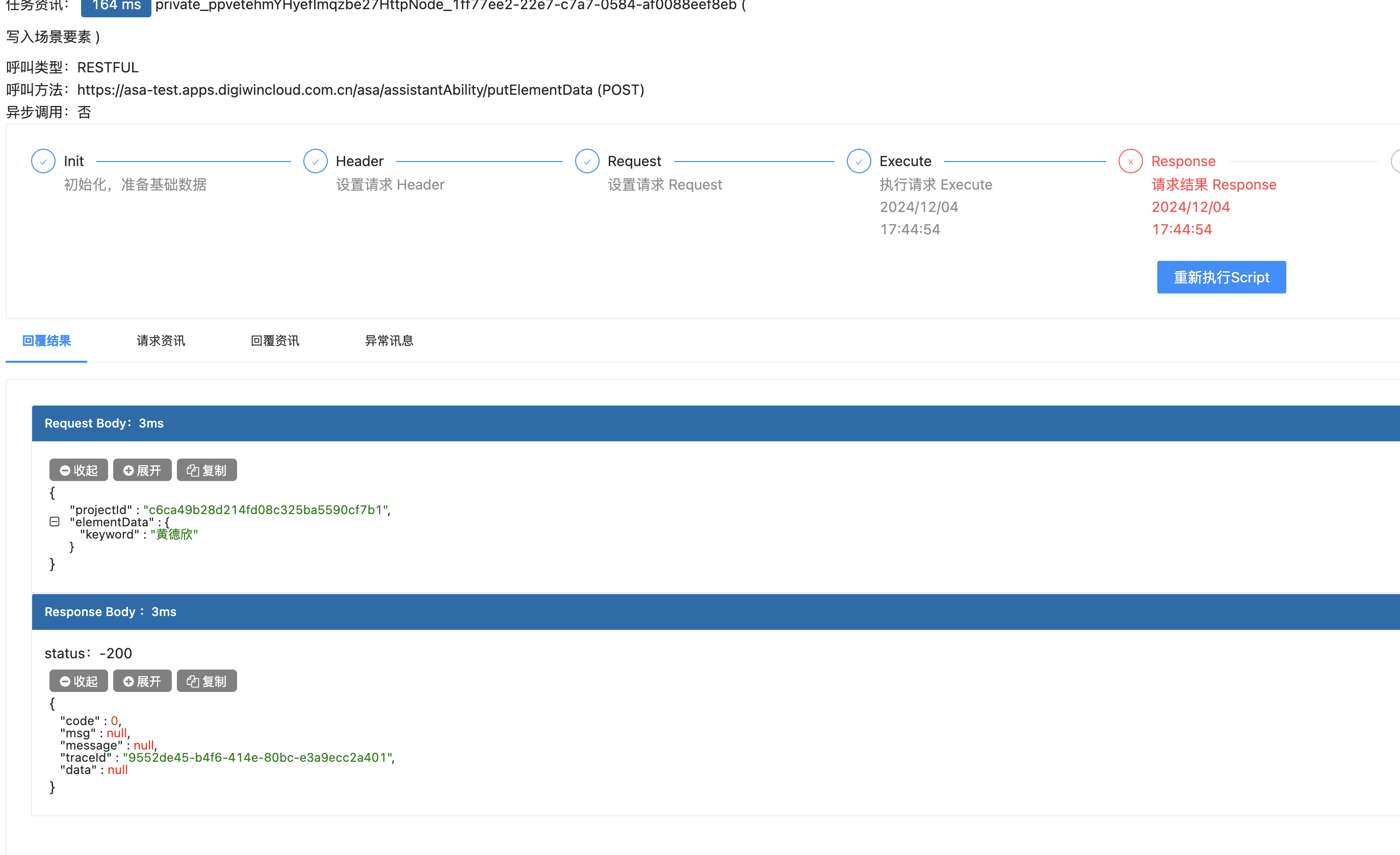

在活动中调用http接口异常,请问这是什么问题导致?
179 1
发表于 2024-12-27 23:36:16 | 查看全部 阅读模式
调用接口时,接口已经调用成功,但是引擎显示处理相应异常

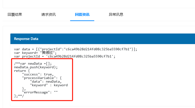

配置问题;由任务引擎执行的所有脚本,都必须有return,如果脚本最后没有什么需要返回或者设置到流程中的,可以只在return中放入success和errorMessage
刘康楼主Lv.2 发表于 2024-12-27 23:36:16 | 查看全部
