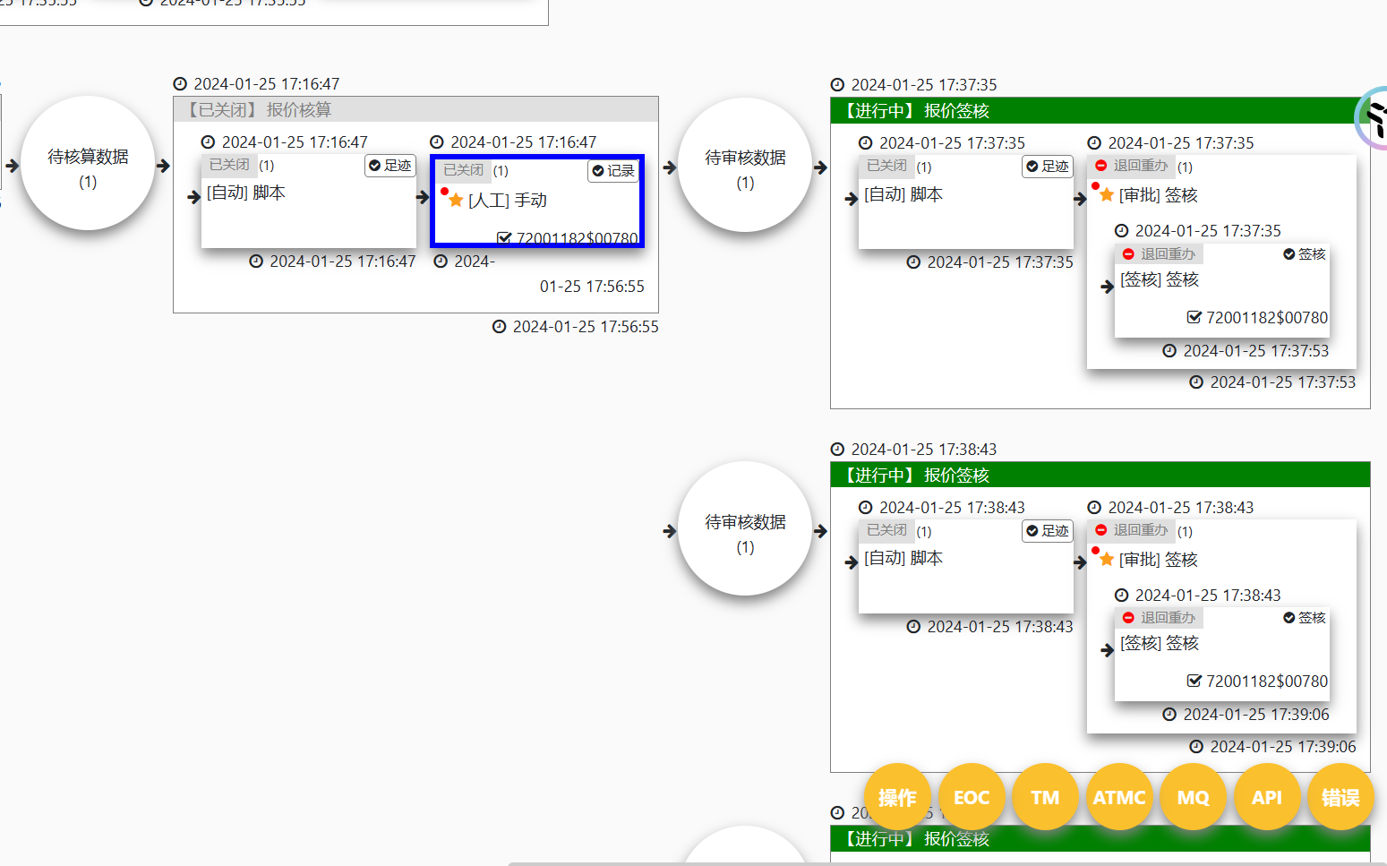

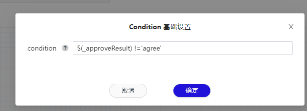

图中内容为当前问题的配置截图, $(_approveResult) !='agree'经过变量替换后 , 会变成agree !='agree' 看出问题了吗? 引擎会帮你把变量替换成你实际的值 , 但不会判断你的值是什么类型 , 他也不会知道, 仅会做替换的动作 所以设定应该要是 '$(_approveResult)' !='agree' 这样替换完后会是 'agree' !='agree' , 这样才是对的条件 您的问题就是分支条件设定问题 , 导致引擎走到中途出错了停住 ...

图中内容为当前问题的配置截图,
看出问题了吗?
