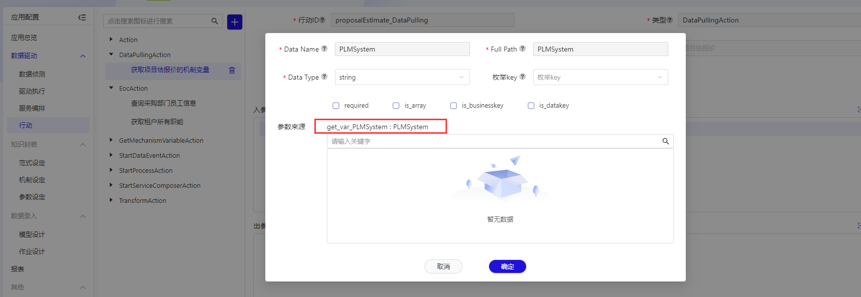

报错信息为:映射关系在源数据中没找到:[actionId.$.path] 报错原因为:有字段的映射关系,但没有取到对应的值 首先在开发平台通过报错信息里的内容找到对应的行动,然后找到对应的字段,首先确认字段是否设置了参数来源 如果没有设置来源的话,表示在调用执行引擎execute接口的时候,没有传对应字段的值 如果有设置来源的话,表示在执行来源行为的时候,没有返回对应的数据,确认对应行为的返回信息是否缺少字段 ...
