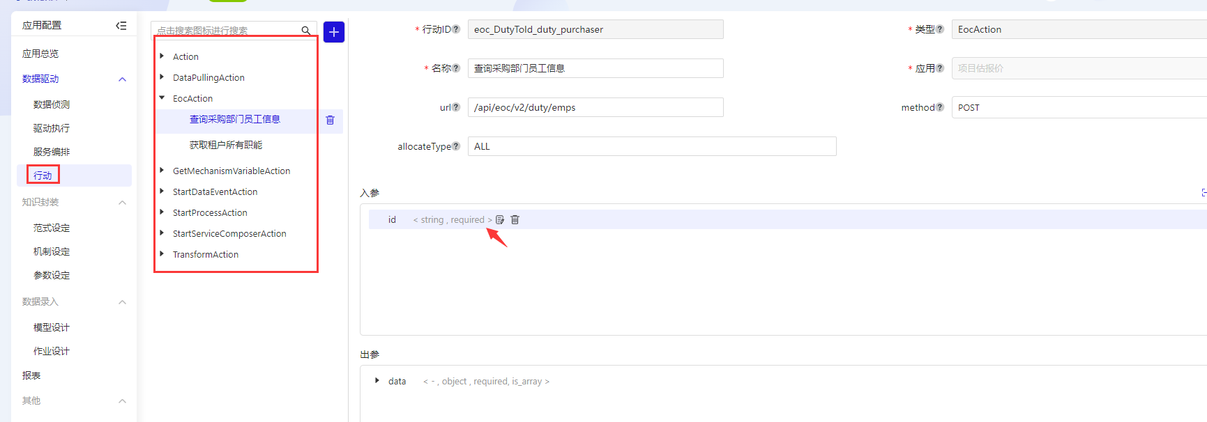

具体报错原因为:必传字段没有获取到映射该关系,必传字段:[actionId.$.xxx]
首先可以确认报错信息中对应action的对应字段是否是必填,如果不是必填,则修改对应字段的属性为非必填

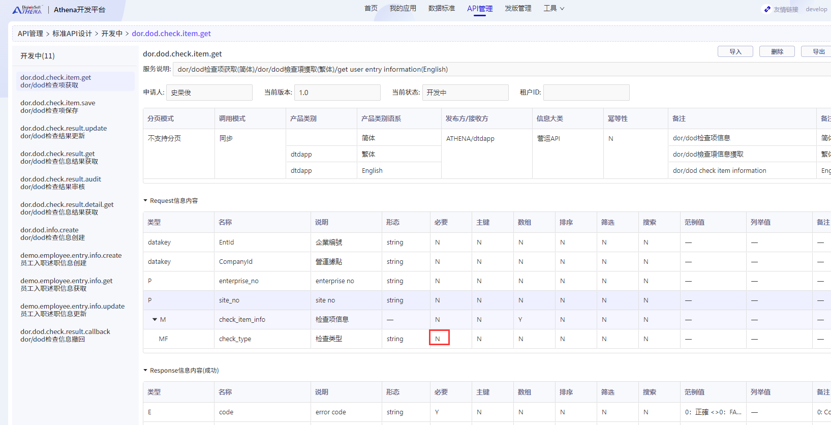

如果是esp类型的action(即actionId以esp_开头),则通过开发平台中API管理,去修改对应api的属性值为非必填

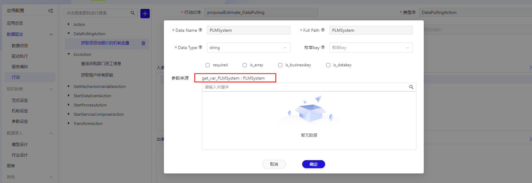

如果不是esp类型的action,则通过开发平台行动中设置对应字段required值
如果字段确认是必填:
则首先依据下图确认此字段是否有参数来源,如果存在的话,请确认参数来源的行动是否没有返回对应数据;如果没有参数来源,请确认调用执行引擎execute接口时,入参是否缺少对应字段值
参考图3
