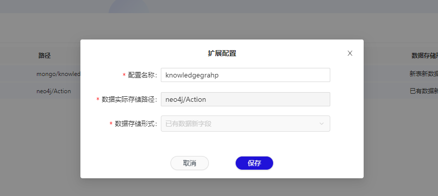

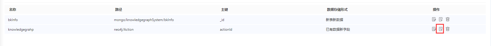

出现该错误原因:行动逻辑图谱上定义的action属性(foreach)和构建该action入参得到的实际数量不匹配。构建的是多笔,但是forEach定义的是false。 此时需要去开发平台修改forEach属性为true 通过开发平台扩展信息,新增neo4j/Action的扩展,
