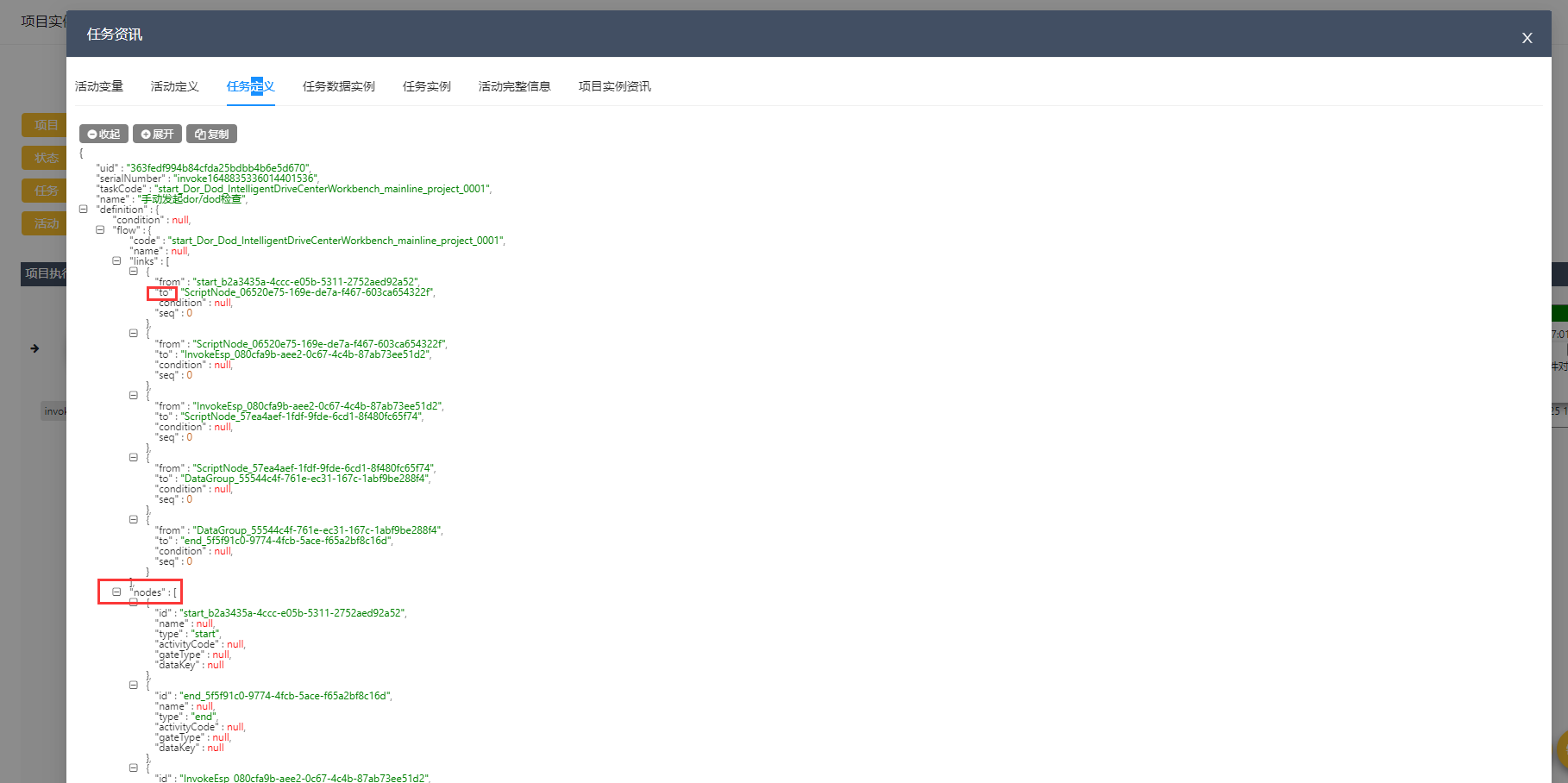

错误码(P.TaskEnigne.500.1018)原因及处理

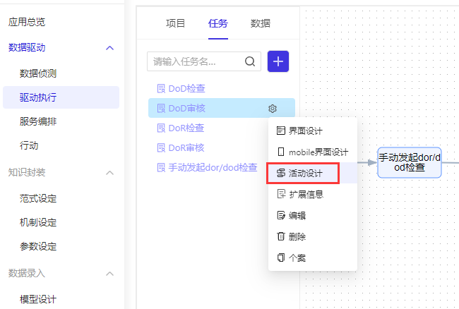

解析Flow时,查无id为("+tToCodeId+")的节点! 通过任务引擎管理站台,找到报错的任务,点开任务定义, tToCodeId 表示的节点信息再nodes中找不到 参考图1 请通过开发平台找到对应的任务,点击活动设计,确认活动的连线是否正确 参考图2
