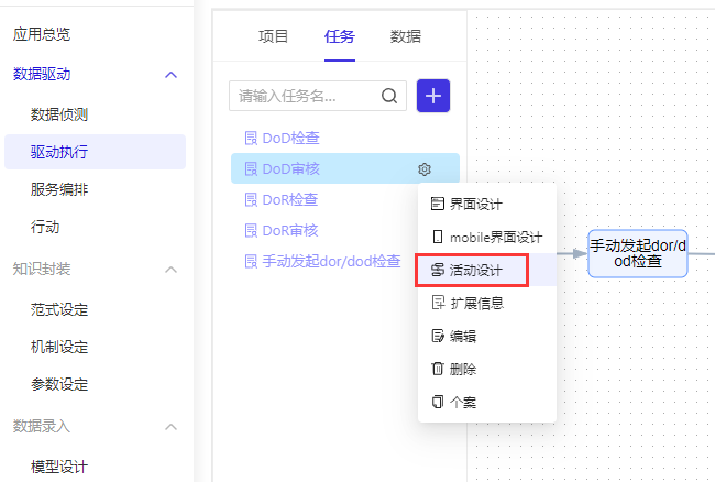

此错误码可能有以下原因导致:可以根据具体的错误描述判断 第一种错误报错描述如下格式: DataMap提供的路径中有Task节点(TaskCode:" + pTask.getCode() + ", TaskName" + pTask.getName() + "),但是没有flow节点资料,请检查DataMap的回传内容,数据状态为 " + pNewDataStateCode 原因为:没有设置flow信息,请通过开发平台找到对应的任务,通过活动设计,检查是否没有设计活动 参考图1 第二种报错描述为: 无法从DataMap查 ...
第一种错误报错描述如下格式:
第二种报错描述为:
无法从DataMap查询活动定义(" + tFirstActivityCode + ")!
请通过开发任务里检查是否存在对应的活动
