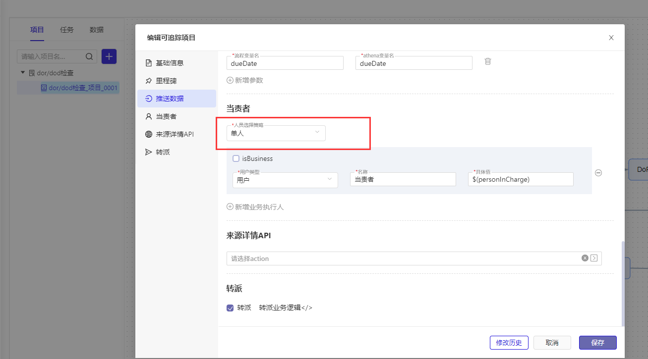

错误码(P.TaskEnigne.500.1013)原因及处理
项目当责者的选择策略只支持 single(单人),first(第一个),random(随机)类型,如果是其他类型的话会提示此报错码,请检查项目信息中当责者的选择策略是否正确

发表于 2024-12-27 23:26:46
