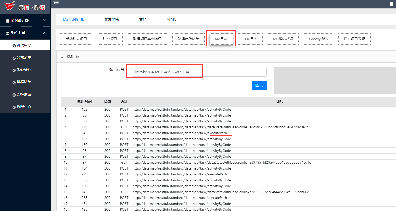

错误码(P.TaskEnigne.500.1011)原因及处理
根据报错信息里的项目序号去任务引擎管理站台KM足迹,找到executePath接口并且状态值不是200的请求,点解进去看调用详情
