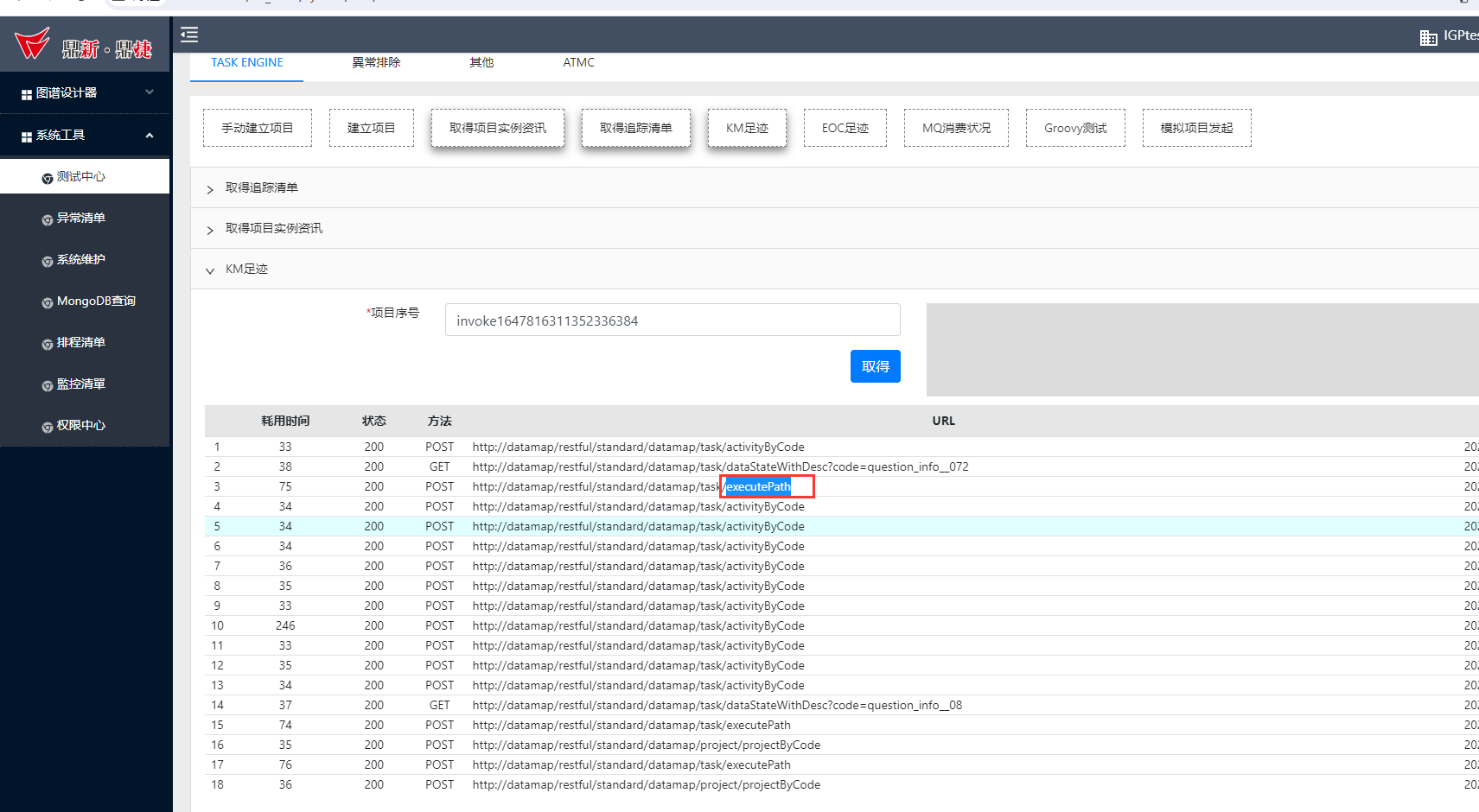

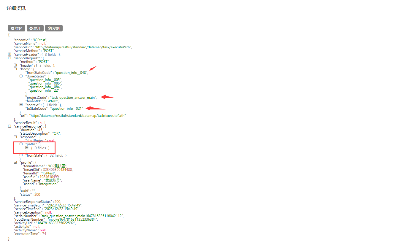

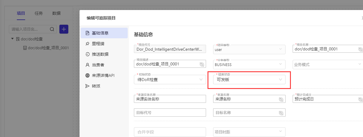

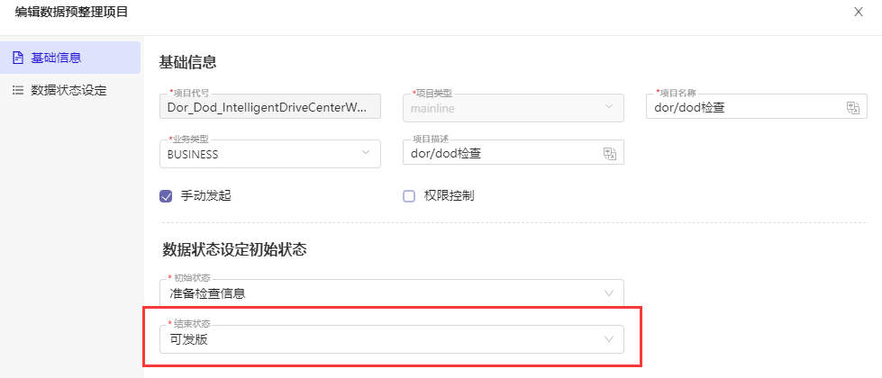

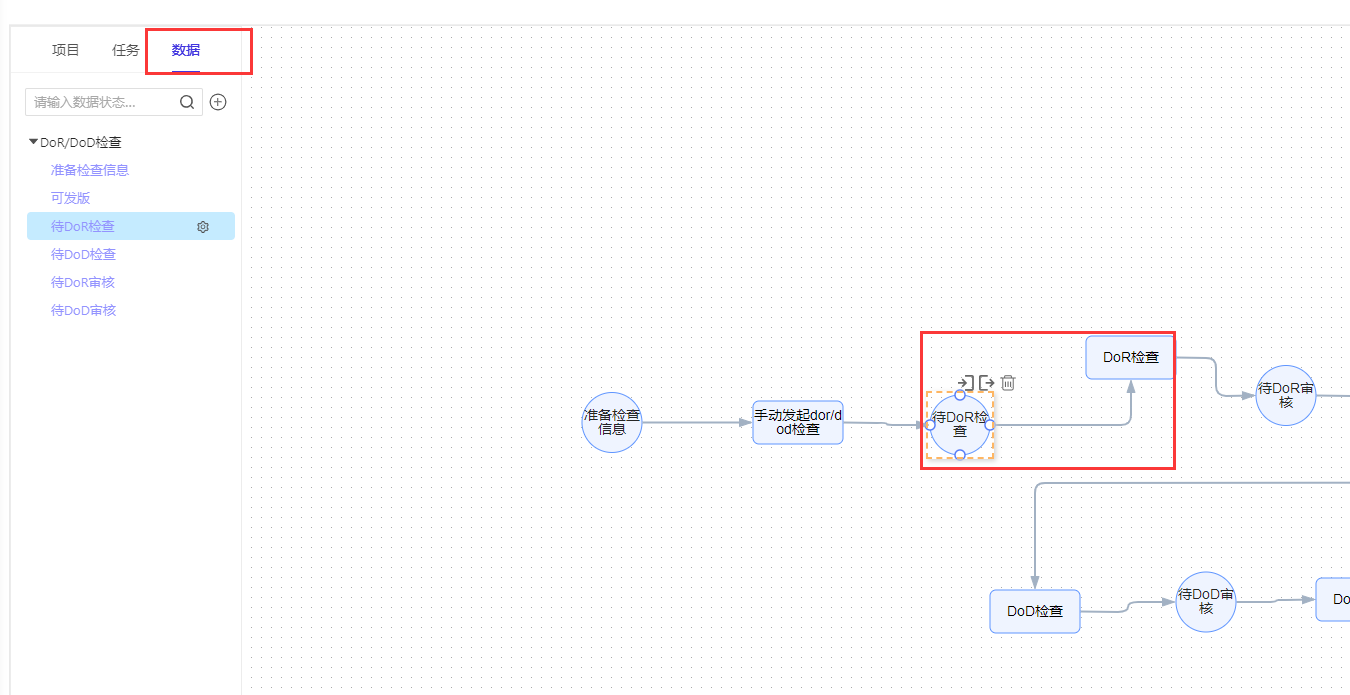

登录引擎汇总平台,查询KM足迹,找到executePath接口 参考图1 并点击查看详情,确认paths内容是否为空 参考图2 可行路径数据节点paths为空原因: 1.执行请求中fromStateCode和toStateCode值一致会导致paths返回为空 2.数据状态(fromStateCode)已经是所在项目的结束状态,在开发平台查看projectCode对应的项目,并检查项目的结束状态是否与fromStateCode表示的数据状态一致 参考图3 参考图4 3.从数据状态没有找到下个可执行 ...
可行路径数据节点paths为空原因:
参考图3
参考图4
3.从数据状态没有找到下个可执行的任务,在开发平台找到与fromStateCode一致的数据,确认是否有任务的起始状态是此数据
参考图5
