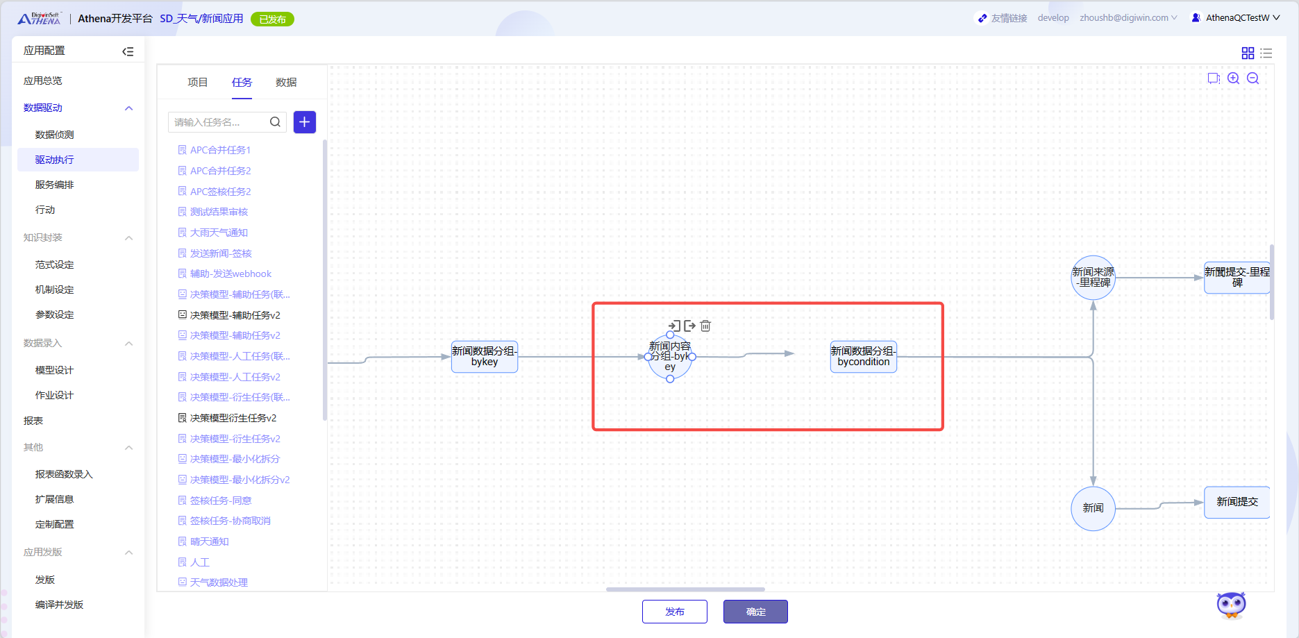

错误码(P.TaskEnigne.500.1015)原因及处理
产生此报错的原因是:发起项目时,调用KM获取的可执行路径为空,建议解决方式为: 1、可以去开发平台->应用配置->数据驱动->驱动执行->项目,检查右侧画布中,对应的项目下任务和数据间的连线是否正确连接,如连线错误需重新连线再保存
