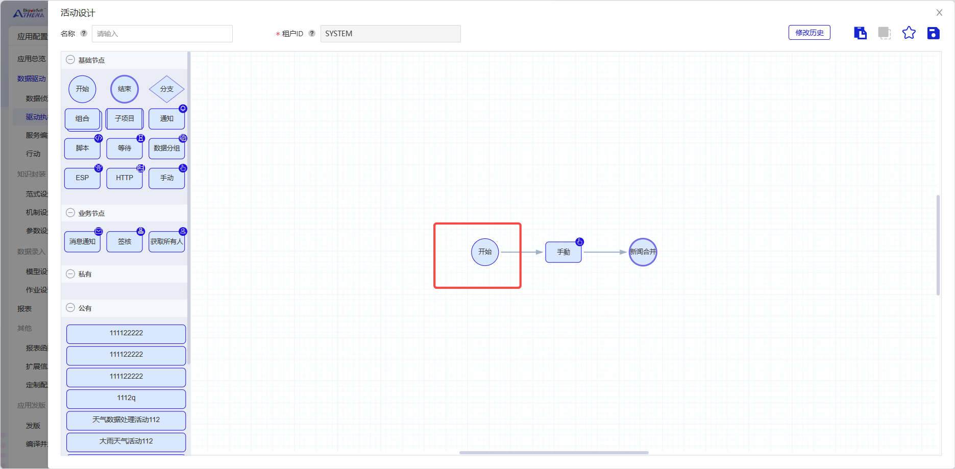

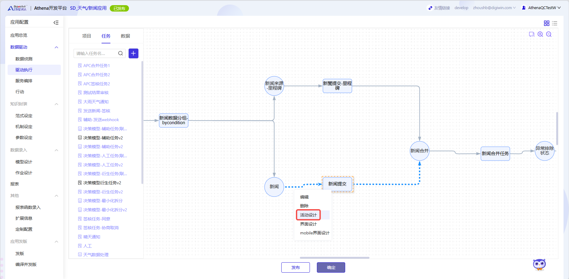

产生此报错的原因是:解析流程(Flow)时,计算后找不到流程里的起始节点,建议定位方式为: 1、可以去开发平台->应用配置->数据驱动->驱动执行->任务里修改对应的配置,检查有无活动开始节点
