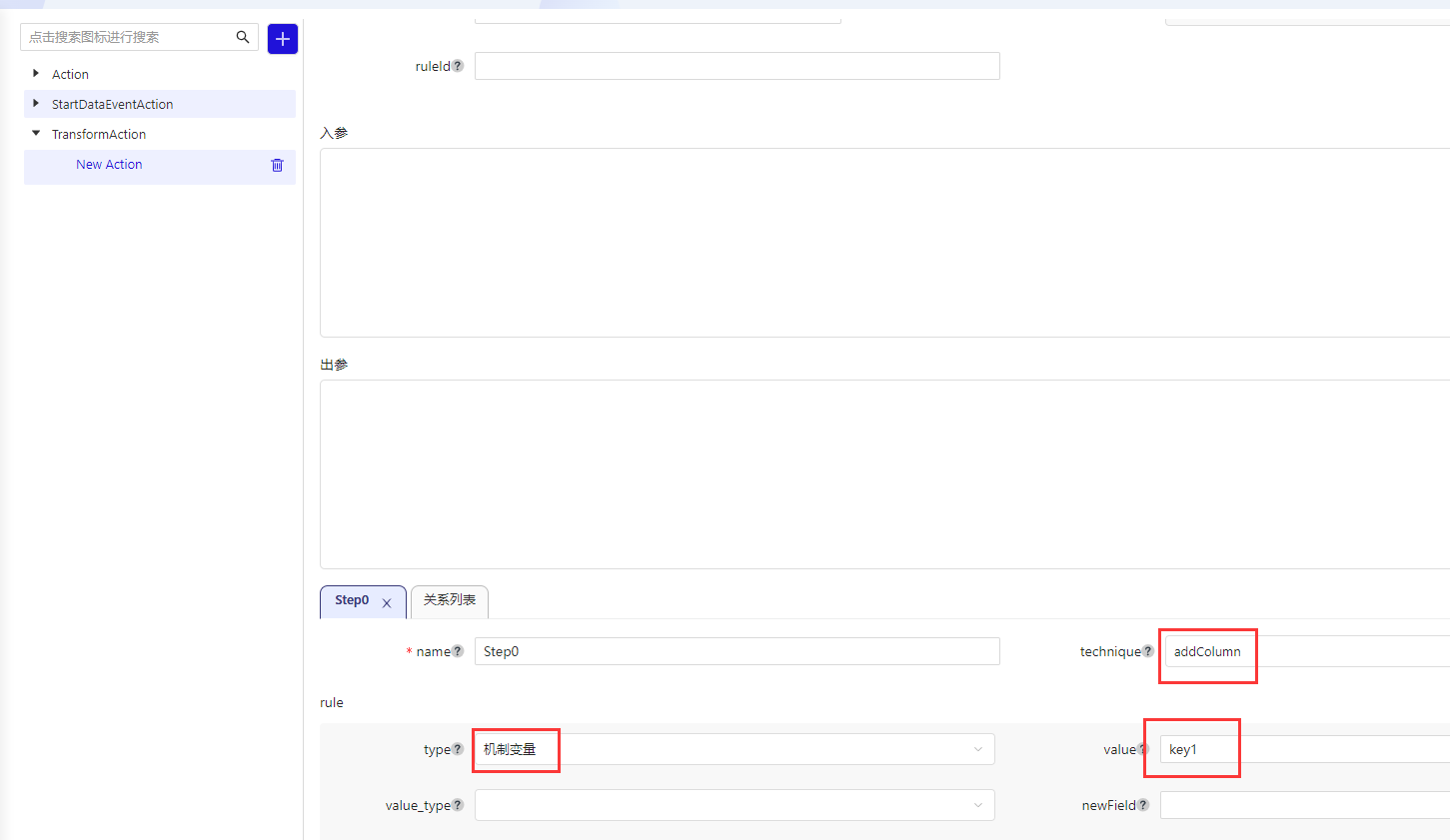

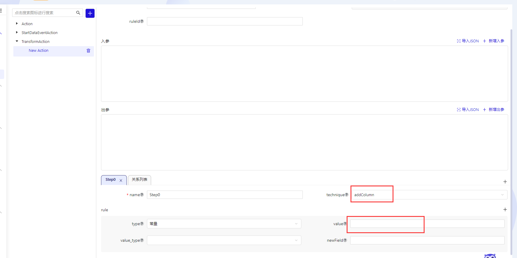

trans addColumn类型未获取到增加列的值,主要原因如下2点:
1.当 rule.step.rule.type=constant时,rule.step.rule.value节点未配置值
2.当 rule.step.rule.type=mechanism时,未获取到rule.step.rule.value配置的机制变量

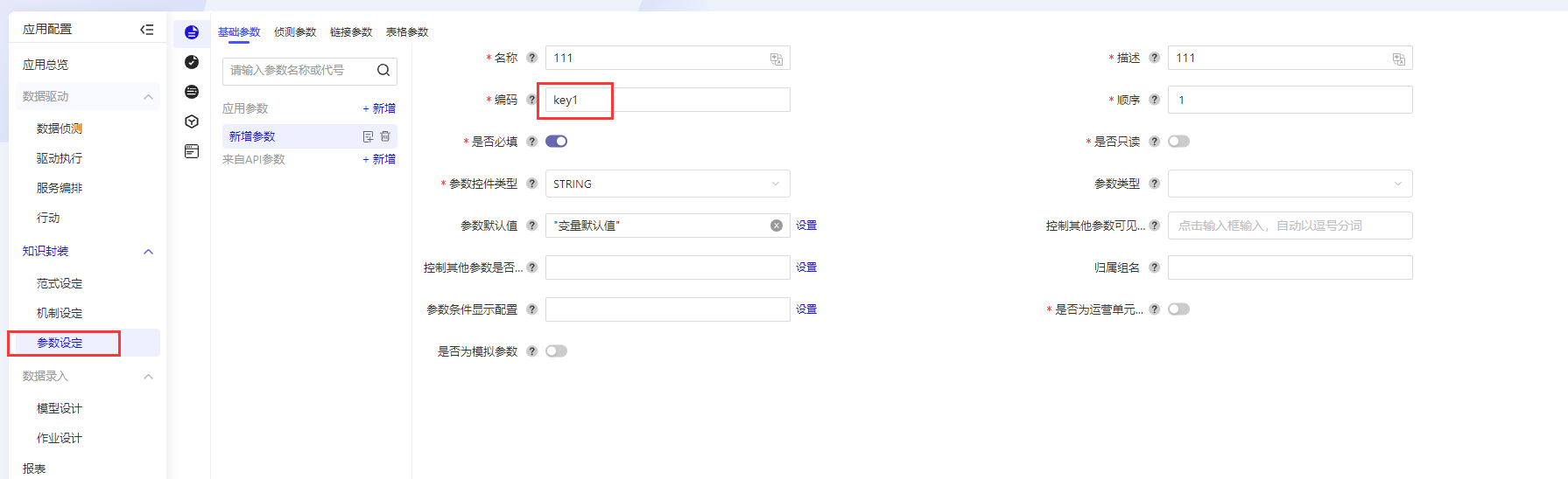

通过配置的机制变量的key1 ,没有获取到租户对应的值,此时查看参数设定中是否有编码为上述value的数据
参考图3
