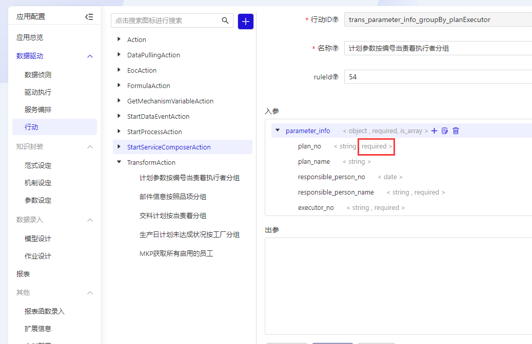

先排查此行动的字段是否需要时必填,如果不需要的话,请修改字段的必填(required)属性,如果行动是通过开发平台创建,则通过下图所示修改,

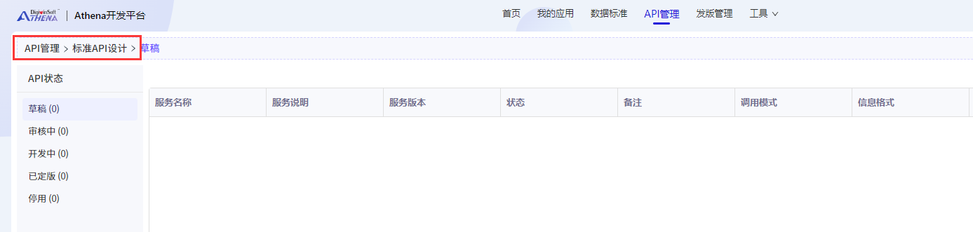

如果是ESP api的行动元数据,则通过api管理,api设计进行字段的必填属性修改

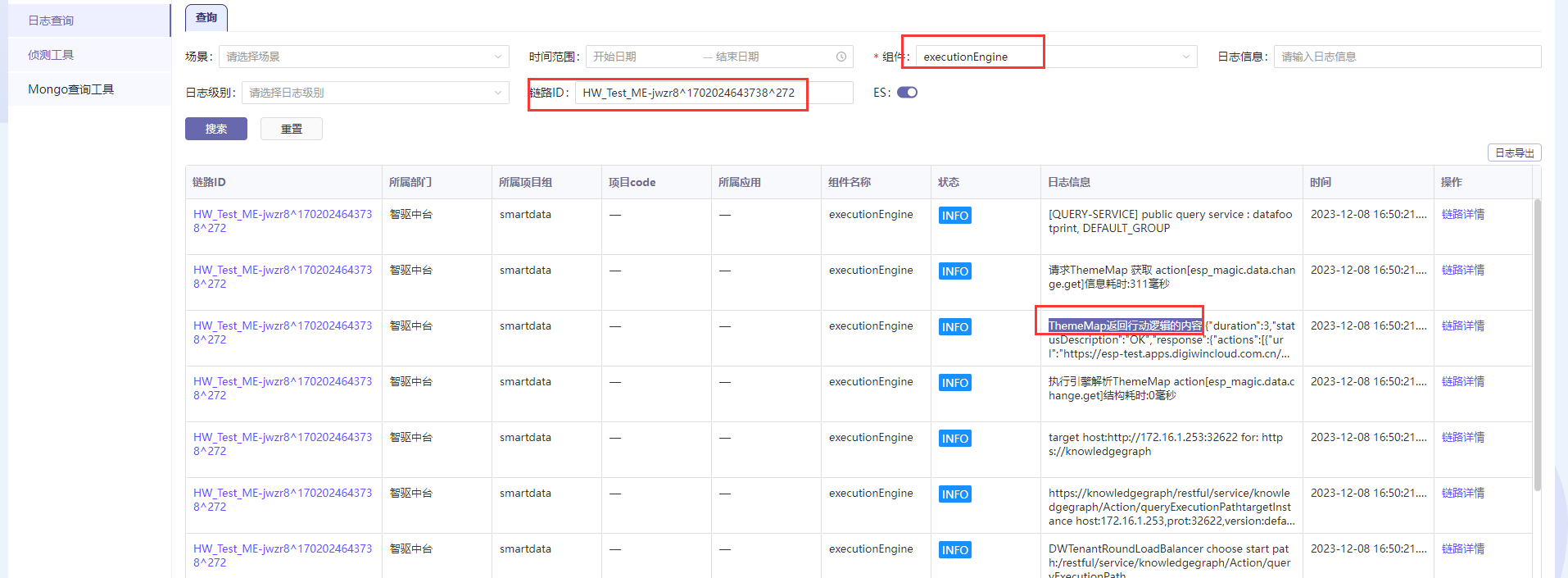

如果此属性确认是必填属性,则通过告警平台上链路id去一站是排查工具查询executionEngigne的日志,找到"ThemeMap返回行动逻辑的内容"
参考图3
分析下必传字段对应的映射关系是否能从源数据找到。此问题比较复杂,应用可尝试按照上述步骤定位,如有问题,请联系平台协助
